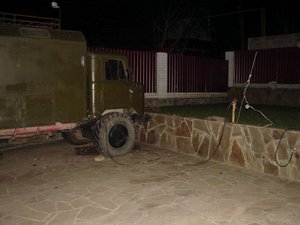

    Стоит в гараже. Работает громкова-то, хотелось бы потише. Я до полной не качаю, редко качаю до 200 это если надо ехать за город, а так у меня автомат на 100 стоит и он отключает, мне хватает по городу на 90-100 км, я этого не наезжаю. Могу выложить фотки только как не знаю! За 1-1.5 часа накачивает до 100Атм. три баллона 2по 50 и 1 - 34литра

    Давай выкладывай фотки . а что это за запчасть от БТРа, что он там качает ???

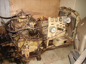

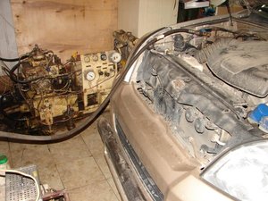

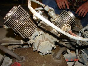

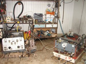

    На одном фото это головка компрессора маленького. У него маленькая производительность, но года три я все равно отъездил, далее есть справа большой у него охлаждение водяное этот классно и быстро качает.

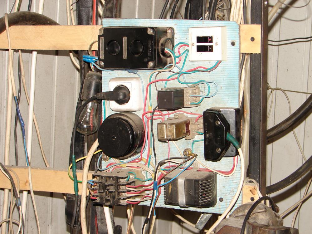

    На счет техники безопасности работает автоматика собранная из отечественных релюшек датчики на давление газа, масла, и воды в охлаждении. фото выложу. Для удобства есть выносной заправ. узел на улице(трубки уложены под вымощенным камнем) и в гараже фото выложу.
