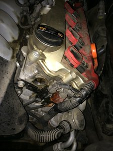

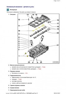

    Выдавило заглушку ГБЦ под клапонной крышкой со стороны водителя, не могу разобраться по каталогу с номером детали (их там три вида а, картинка маленькая...) и как ее монтировать обратно:
    1. Вот номер делали который я предполагаю мне нужен, но возможно ошибаюсь: 07L109291 (заглушка)? и скоко их на одной ГБЦ? Как лучше на герметик или прям так?
    2.Нужно ли снимать клапанную крышку чтоб поставить ее, если да то лучше может все их на ГБЦ этой поменять?
    3. Какие еще запчасти могут понадобиться при замене (прокладку клапанной крышки, свечную прокладку и т.д.)?

    Братья, что ни кто с таким не сталкивался???

    Help!!!
    Нужна пробка не знаю какую заказать!!!

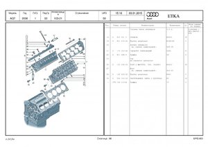

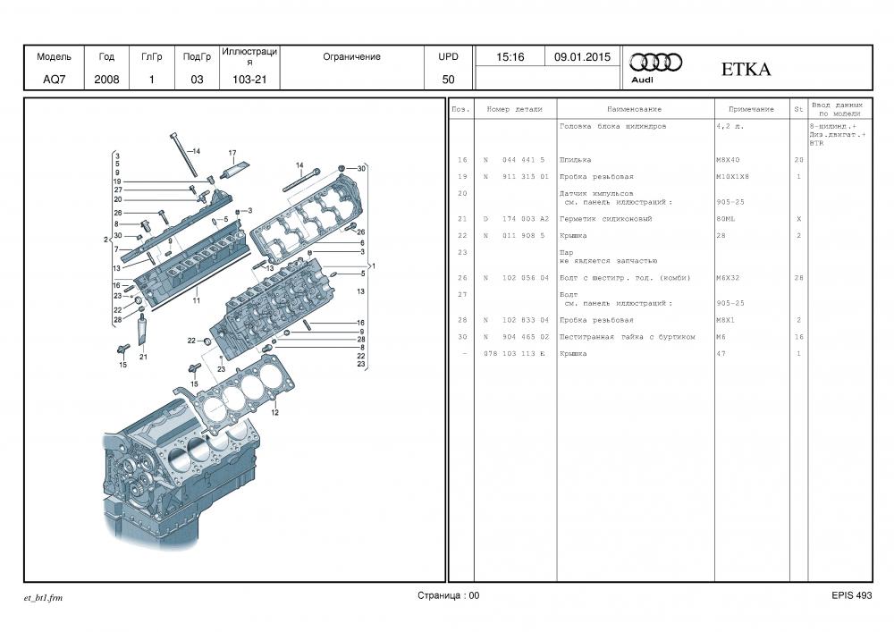

    N0119085 -- Заглушка

    По поводу заглушки в ельзе ничего не написано

    С заглушкой разобрался уже заказал!
    Осталось разобраться с монтажом ее:
    1. Требуется ли снятие клапанной крышки или нет( но думаю с этим станет понятно как только придет запчасть)?
    2. На герметик заглушку или без?

    Я решил что вот этот номер: 06B10313C и присмотрелся на рядом стоящей похожий номер.
