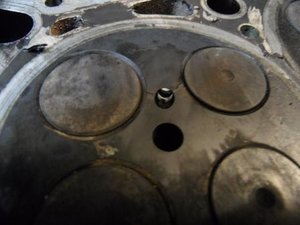

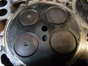

    Наконец добрался до голов . Снял и обнаружил трещинки от отверстий для свечей накла. Это трындец?

    это трындец, правда ремонтируется, но я бы не стал, лучше замена

    Опресовку делайте.

    Сегодня моторист смотрел, сказал допускается, но посоветовал опресовать. Может есть у кого головы недорого! Т.к. почему-то на каждом цилиндре, на каждой головке трещинки !
