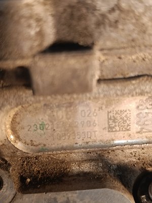

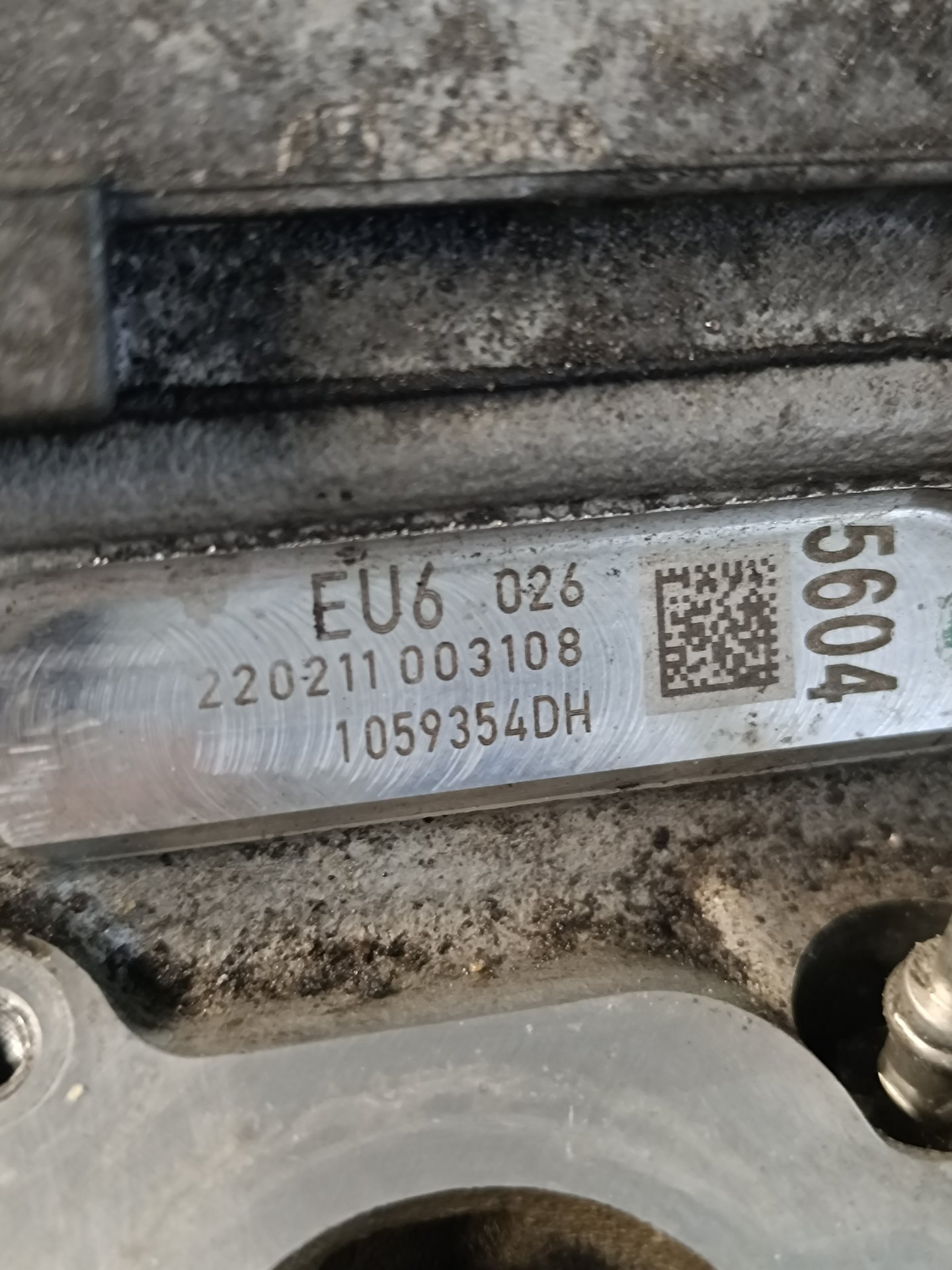

    Я правильно понимаю ищу головки с этими номерами, буквы любые, всë верно? 1059353** и 1059354**

    Бред написал.

    Будь добр, разъясни поподробней, про CCW, с этих моторов головы еще можно найти, а на именно мой CDY нет. С каких машин смотреть и в чем различия гбц?

    CCWA - моторы ставились на А4 А5 Q5 этих же годов выпуска .

    Оттуда что это абсолютно идентичные моторы с той лишь разницей что на mlb платформе они агрегатировались с акпп s-tronic...

    Посмотрел ГБЦ мотор CCWA отличаются впускными валами , выпускные полностью идентичны моторам CDYx...
    Делаем выводы.

    Про поддон я знаю. VIN есть от подходчщей машины, сравню.
