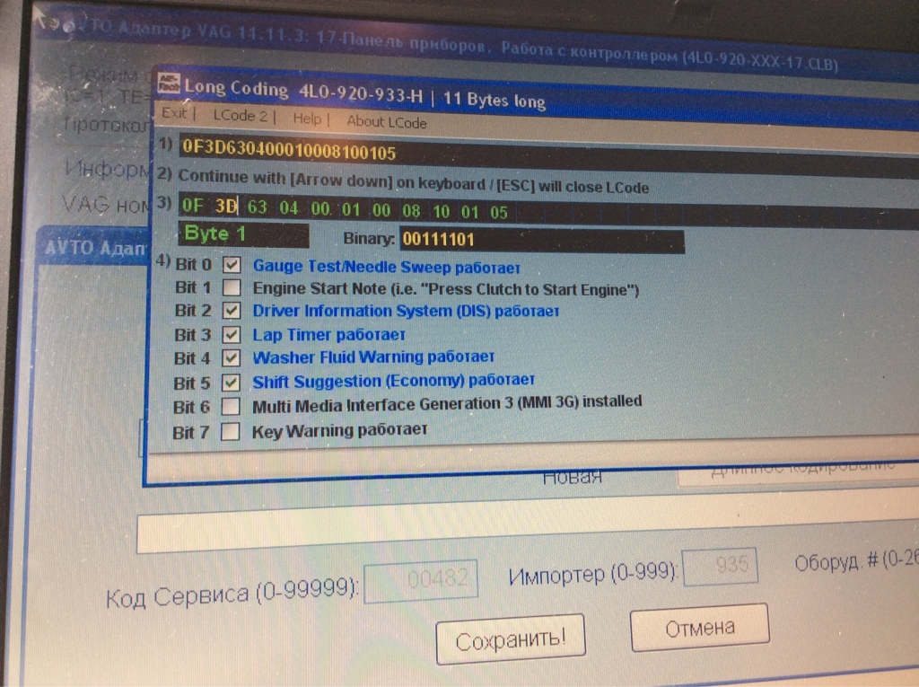

    17 Блок -> Кодирование 07 -> Байт 1 -> Бит 3 -> изменил значение с 0 на 1
    (Поставьте галочку на "Lap Timer active")

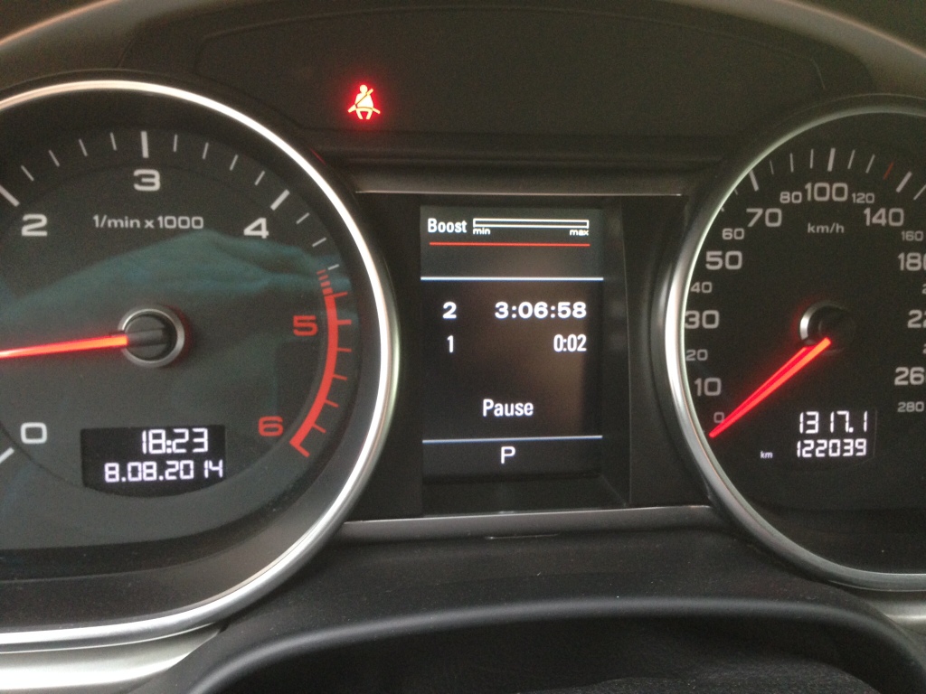

  2. Asket
    Asket ₪₪₪₪₪₪₪₪
    17 мар 2009
    18.336
    Q7 3.0TDI
    Длинного кодирования на дорестайле нет без замены гейта
  3. m6artem
    m6artem Живу я здесь
    25 июн 2012
    1.341
    Q7 3,0TDI, 09, чип
    у меня есть, гейт не менял, первая хозяйка 100% тоже не меняла :)

    У меня не показывает, кодировку пробовал
  12. БЕГИмот
    БЕГИмот Живу я в AUDI Q7 4М
    26 дек 2011
    7.812
    Красноярский край
    Q7 4М + 4L BUG,07+Q5 CNCD,13
    На дорестайле не работает, вот моя кодировка, а температура не отображается (фото выше в моём посту)
  13. Anta80
    Anta80 Живу я здесь
    2 апр 2013
    1.191
    Q7 4.2 TDI
    :shock: может датчика нет? А другие байты смотрел? Типа температура масла
