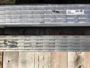

    Всех приветствую.
    Решил поменять стандартный интеркулер на Q5 2TFSI 2010 года (меняю цепь ГРМ и уж если раскидывать пол машины то почему бы и не поменять инеркулер заодно на более производительный).
    Наиболее эффективный и бюджетный вариант это покупка интеркулера от 3.0TDI - код 8K0145805E (но по факту он совсем не бюджете а стоит 20 тыс+), есть вариант 8K0145805AC тоже подходит к 3.0TDI и размеры как у предыдущего кода вроде, и стоит значимо дешевле, в чем разница между ними? Можно ли его будет установить?

    От поколения B9, бу в хорошем состоянии легко найти, размеры как у 3.0 тди.

    А по пайпам и посадочным местам они подходят? код не подскажите?
      560 КБ
      109

    Нужно слегка подпилить креплении кулера и убрать внутренний вкладышь на пайпе выходном. Ничего сложного нету

    Оригинал менее 7 тысяч стоит от б9)

    Посмотрел на нее есть несколько вариантов, если брать от 3.0TDI то
    код 8W0 145 805 C, стоит правда не 7, а чуток дороже, но оригинал.
    От 2.0 код 8W0 145 805 A что-то стоит 16 тыс... дороже чем от 3.0 TDI смысла нет брать. Или я код не правильный ввожу?

    В продаже есть еще 8W0 145 805 AD код, только непонятно какого он объема. А так стоит действительно 7 тыс.
