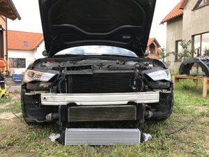

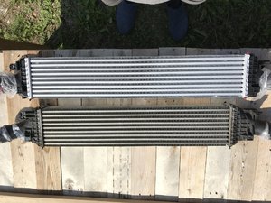

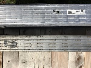

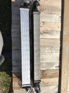

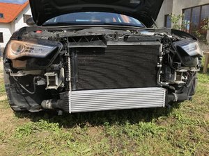

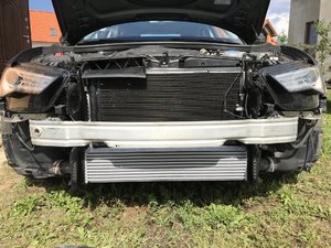

    Поставил интеркулер на 1,8 TFSI от 3,0 TDI. Встал в штатные места как родной, немного с натягом зашли патрубки, плюс поменял воздуховоды. Кулер: 8ML 376 746 181, воздуховоды: 4G0121283CF, 4G0121284CF
    За одно помыл радиаторы.

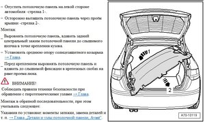

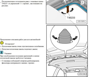

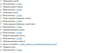

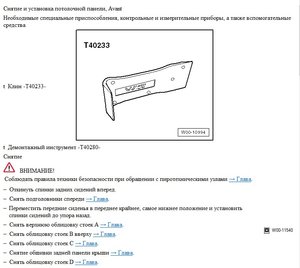

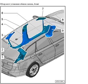

    Парни кто поможет с инструкцией из эльзы, нужно правильно снять потолок и стойки на аванте/олроуде.
  8. neckarsulm
    neckarsulm Живу я здесь
    19 мар 2015
    1.727
    Свердловская обл.
    Audi А6 C8 50TDI
    Вкратце так.
  9. mayson
    mayson Живу я здесь
    13 дек 2013
    1.206
    A6C7AR 3.0TDI
    Спасибо, более менее понятно
