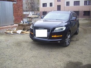

  9. audimilano
    audimilano Живу я здесь
    23 мар 2011
    4.465
    Китай
    Британские

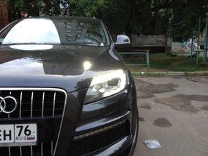

    вот без замены стекла.Сразу скажу не айс

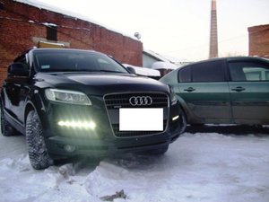

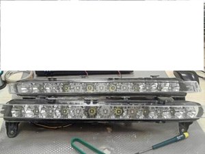

  11. audimilano
    23 мар 2011
    4.465
    Китай
    Британские
    Вот дрл .Тут желтый с белым через один

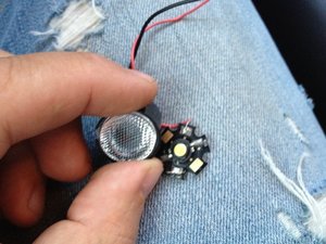

  16. audimilano
    23 мар 2011
    4.465
    Китай
    Британские

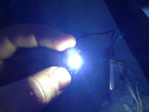

    Если честно не помню какие линзы ставил.У меня сейчас есть линза(но угол рассеивания не знаю какой у неее,но думаю максимум 30) и светодиод на 1w.Через пару часиков сфоткаю на фоне фары.Но сразу скажу,что питание слабинькое возьму от батарейки

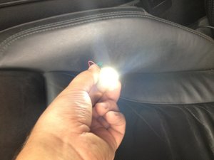

    Да непомню как она называется.Я покупал у рекламщиков.У них все есть.Она тоже из поликарбоната.Молочная- матовая.Вот смотри слабенькие светодиоды 5040 без линз под пленкой на заднем ходе

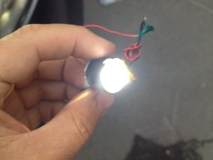

    Вот и фотки ,как светит эта малышка))))
      63,9 КБ
      125
      93,4 КБ
      143
      45,9 КБ
      125
      63 КБ
      116
      102,7 КБ
      123
