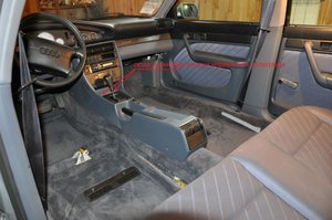

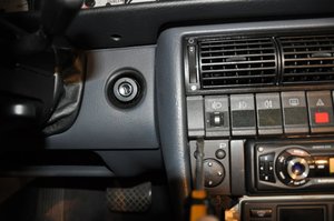

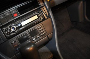

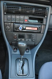

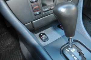

    Давненько хотел установить себе сие чудо, вот только сейчас руки дошли. Решил устанавливать Емеля УК 2, данный подогрев монтируется под оббивку сидений. Кнопки управления решил установить под пепельницей. В результате вышло как то так:
    Подсветку емели пришлось менять с зеленой на красную. Данную операцию может выполнить любой желающий, в ней нет ничего сложного, немного времени, терпения и прямых рук и все получится. :)

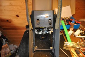

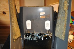

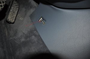

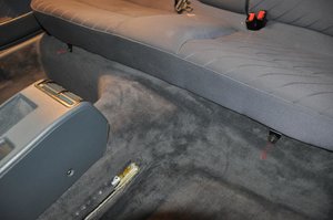

    Начнем с того, что из салона вынесем сидение водителя и пассажира.
    Сиденья снимаются просто, в сети есть много инструкций, я не буду дублировать. У меня еще снят бардачок, не обращайте внимание к установке подогрева это отношения не имеет.

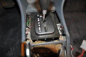

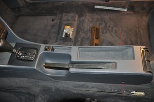

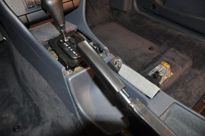

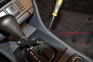

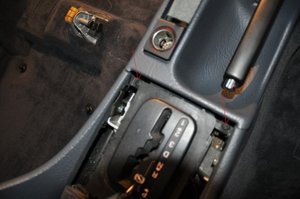

    Далее снимаем заднее сиденье:
    Выкручиваем два болта которые удерживают панель ручника:
    Аккуратно снимаем пластиковую панель кулисы коробки передач, делаем все как нарисовано иначе сломаем:
    Затем выкручиваем два винта на которых указывают стрелки:
    Поддеваем отверткой и аккуратно вытягиваем пластмассовый стопор под рукояткой ручника:
    Затем стягиваем накладку ручника в ту сторону куда указывает стрелочка:

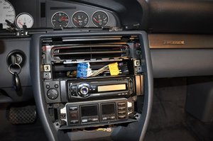

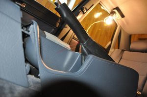

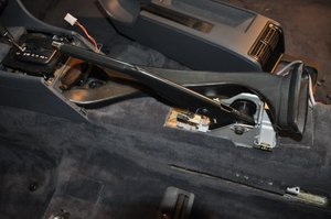

    снимаем кожух ручника и панель между сидений, для выполнения этой процедуры ручник придется поднять, а провода прикуривателя отключить:

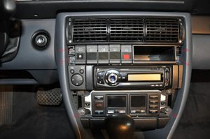

    затем аккуратненько снимаем пластиковую панель возле климы:
    Также при помощи отверточки снимаем две фальшпанельки около кнопок:
    Затем выкручиваем показавшиеся винты:

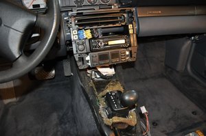

    вытягиваем вентиляционные решетки и выкручиваем еще два винта:
    откручиваем гаечку под ногами у водителя:
    откручиваем два болта возле кулисы:
    Теперь большая панель свободна и мы ее снимаем:

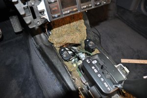

    Места где будем устанавливать кнопки вымеряем и вырезаем оттуда уплотнитель:

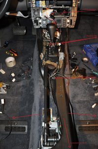

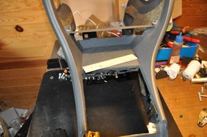

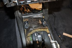

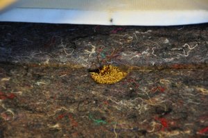

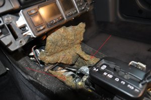

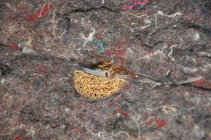

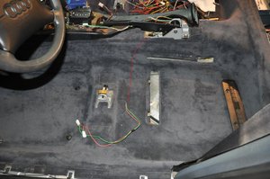

    Идем дальше, закладываем проводку:
    Красной линией отображена проводка под ковролином:
    Кабель к замку зажигания я вывел к магнитоле и там накинул на провод который идет от замка зажигания (припаял), + и - пустил на аккумулятор, а подсветку взял с прикуривателя. Саму релюшку установил возле аккумулятора.

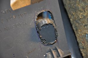

    Проводка проброшена, провода обмотаны матерчатой изолентой, самое время сделать отверстия под кнопки. Для этого несем панель в удобное место и делаем разметку:
    Для аккурятности я решил выпаивать отверстия при помощи паяльника с тонким жалом (хотя в принципе для таких дел существует более удобный инструмент вроде миниболгарки или минидрели):
    В процессе обязательно примеряем кнопки и смотрим что б колесико свободно вращалось:

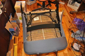

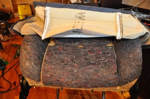

    Разбираем сиденье.

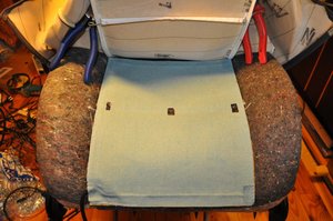

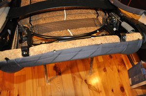

    Первым делом освобождаем саморезы, выталкиваем внутрь, при помощи молотка и отвертки пластмассовые стержни на боковой фальшпанели, снимаем фальш панели, выкручиваем 4 болта, 2 слева и 2 справа, желательно изнутри прыснуть WD, иначе могут не пойти. Отделяем спинку.
    Сначала "раздеваем сидушку", переворачиваем вверх тормашками, откручиваем проволоку крепящую обшивку, отгибаем зубцы, откусываем металлические скобы и поднимаем обшивку. И видим, что обшивка имеет вшитые спицы, которые при помощи металлических скоб крепятся к металлическим спицам спрятанным внутри поролоновой подушки. Смело откусываем все эти скобы, но не дай Вам Бог повредить спицы!!! Скобы довольно прочные и нужны будут крепкие кусачки (извиняюсь за фото, батарея в фотике села, дальше фото с мобильника)

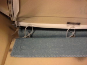

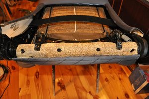

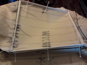

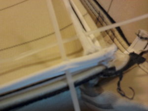

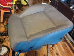

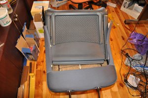

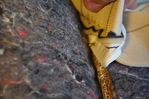

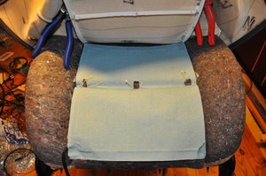

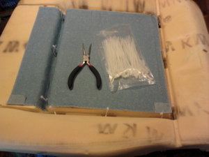

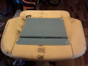

    Откусываем скобы и снимаем обшивку (можно заодно и простирнуть), в местах где были скобы протягиваем по одной пластиковой стяжке, после приклеиваем нагревательный мат:
    Аккуратно в нагревательном мате при помощи острого канцелярского ножа вырезаем отверстия под стяжки, (Аккуратно! Не повредите нагревательные нити!), протягиваем пластиковые стяжки сквозь отверстия:
    В поролоне сверлим отверстие под кабель и проводим кабель под сидушку.
    К спицам оббивки также крепим стяжки:
    Далее крепим оббивку при помощи стяжек к подушке:
    Одеваем оббивку и крепим ее как была, где были скобы там ставим стяжки.

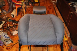

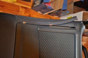

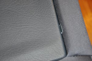

    Теперь разбираем спинку, вся хитрость в том, что оббивка сзади крепится при помощи металлических пистонов, освободить их довольно сложно по той причине что их не видно и они имеют острый зуб который направлен в нашу сторону и при снятии будет драть пластик:
    Сдвигаем заднюю крышку вниз:
    Отгибаем зубцы и снимаем обшивку:
    Начинаем стягивать обшивку и видим те же металлические скобы только теперь в обшивке спицы есть а в подушке нет, там вместо спиц полиуретановые мостики. Аккуратно откусываем скобы одну за одной:
    Полностью обшивку я не снимал, только так чтоб, можно было установить нагревательный мат.

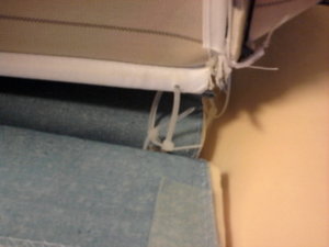

    Теперь крепим стяжки в места где были скобы, но тут не так просто, стяжки к мостикам придется крепить при помощи проволочек:
    Крепим нагревательный мат:
    Протягиваем стяжки сквозь отверстия:
    Крепим стяжки к спицам в оббивке и прикрепляем оббивку к подушке стяжками, закрепляем обшивку пистонами.
    Собираем сиденье в обратном порядке.

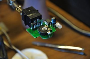

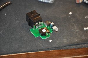

    Теперь заменим подсветку кнопок, для этого разберем кнопку:
    Далее кусачками откусим светодиод оставив ножки, ножки необходимо залудить и к ним припаять светодиод (соблюдаем полярность!!!):
    Собираем кнопку и монтируем в салон:
    Все...

    Спасибо! Заднее сиденье снимать нужно для прокладки проводки, там стоит аккумулятор к нему подводим + и -, там же крепим реле.
