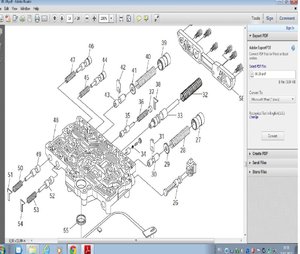

    Здравствуйте, вопрос к тем кто перебирал гидроблок...
    Из чего и каких размеров шарик под номером 34?
    Очень срочно надо... улетел куда-то(((

    -MuXaJIbI4-, шарик это клапан на запитку аккумулятора тормоза D. Без него реверс будет грузиться с ударом и в типтроне на 1-й не будет тормозить двигателем. Шарик пластиковый, точный размер не знаю.
