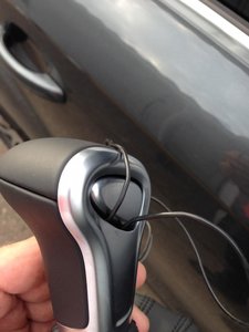

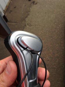

    Столкнулся с проблемой вынуть кнопку на ручке 2012. Может, кому будет полезным…
    В итоге оказалось, что кнопка в ручке 2012, в отличие от старых, где воздух делает свое дело, компрессором не выдувается (там много щелей и других особенностей). Ломая голову над тем, как бы не повредить, и перепробовав разные способы, пришел к выводу, что лучше всего:
    — взять тонкий провод в мягкой оплетке, по диаметру больше на «микрон» щели вокруг кнопки;
    — аккуратно подсунуть его чем-то плоским (сгодится отрезанная полоска от пластиковой карточки) в нижнюю щель под кнопкой (выбрал это место на случай повреждений покрытия, т.к. там после установки царапин видно не будет);
    — потянуть за провод и вытянуть кнопку;
    — зафиксировать чем-нибудь кнопку в вытянутом положении и смело ставить на место.

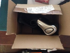

    Заказал 12.01.15 себе новую ручку 4L1713139AKXBM, седня пришла сейчас поеду получу и поставлю, старая если кому нужна могу отдать:)
  11. Yzao
    Yzao Завсегдатай
    30 июл 2014
    959
    Q7 3.0TDI CCMA 2009 рестайл
    Было и стало!

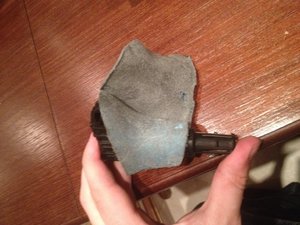

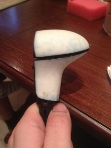

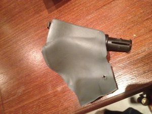

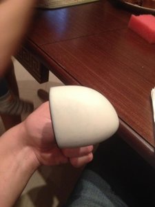

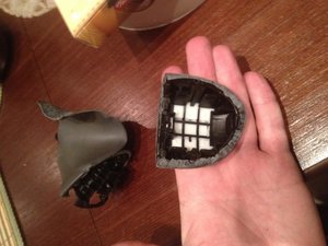

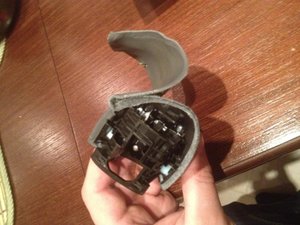

    Решил сделать эксперимент над рычагом АКПП.
    Валялся рычаг без дела, попал мне в руки под хорошее настроение! Решил содрать с него кожу, и покрасить!
    Буду красить в Рояльный лак!
    На днях отдам рычаг специально обученному человеку:wink: на покраску!
    Как заберу, выкину фотки!

  13. DMITRIY82
    DMITRIY82 Новичок
    12 дек 2014
    76
    Q7/3L 06г
    Где брали и сколько стоит?себе захотел

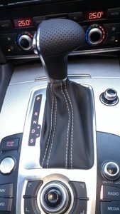

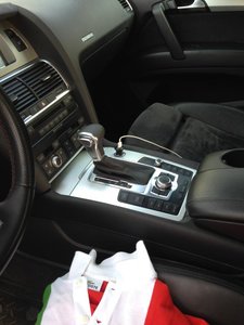

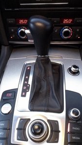

    Вот как было у меня:
    Получилось вот так:
    Белые нити на пыльнике шил сам. Доволен результатом.
