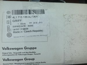

    100% оригинал купите у немцев лучше на том же ебае. Разница в цене минимальная!!!!!Я так сделал. Фото то красивое, а что пришлют-вопрос... и... номера не видно оригинального: вот и вопрос что это ???- у меня пришло с номером и в оригинальной упаковке, платил 4500 на наши с доставкой( кожа правда перфорированная-но там и такие есть тоже)

    очень похожее, только сделано в китае))) Оригинальная точно не оттуда...

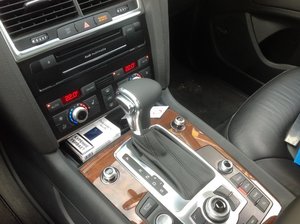

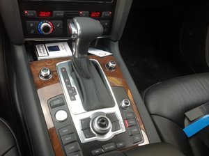

    тоже поменял за 5минут:hi: ну и номерок может кому нужен:cool:спасибо ВИРТУОЗУ за подробный отчёт .
