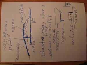

    Извиняюсь не художник , мож кому поможет,регулируется подгонкой скобы , чтобы защёлкивалась на форсунке и углом загиба лепестка , так чтобы струя разбивалась о его срез ,Без обид , безруких из Питера пишите в личку , договоримся .

  3. Denmaster

    Почитай внимательно о чём я пишу , а потом спрашивай номера и т,д . Я даработал штатные (две струи ) , кот стали веерными ,
