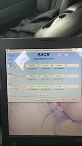

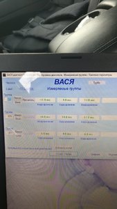

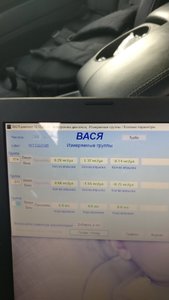

    Вобщем озадачил меня расход топлива в 20-24л/100 (в маленьком городке) 3.0 tdi casa, трасса 10-12л, в столице 14-16л/100км.... Считал показания форсунок, знающие расскажите как есть!) Раньше находил тему по форсам, но что то теперь не вижу, создал свою... Начитавшись много статей на эту тему выводы разные у людей к о считает нормой до 1 коррекцию, кто 2... У кого то -60 это нормально, а кто то и на -20 все 6 меняет.... У себя сделал вывод, что седлу пришел пи... на первой форсунке с показанием -68 и подходит 3-ая с показанием -38... Так же стоит жуткая вонь с выхлопа при прогреве да и вообще позади авто (вырезан сажевый, может из-за него, не знаю) через пару минут после заводки, когда двигатель набирает минимальную температуру много дыма светло-серого, может это из-за мороза дыма кажется больше, пишу как есть...
    Вот показания

    Сейчас спецы скажут 5-ий на выброс,второй на подходе... А в итоге проверишь на стенде,а там и все 6 форсунок приговорят... :ded:Когда мерил,машина хотя бы прогретая была, хотя бы до 85 градусов? Говоришь трасса 10-12,а столица 14-16?Хм,отличный рассход вроде для 2,5 тонн веса,не думаю что у других меньше жрет у кого акпп не 8 ступка,а в маленьклм городке наверное передвижение до работы 3-5 км и обратно столько же,тут расход 20-24л будет конечно же,двс не успевает нагреться...Я в мск до работы 8км и обратно ездил 9км,три месяца ездил,на 1000₽ проезжал 100км... Только офис наш переехал на прежнее место,35км от дома, и расход опять стал 14-16л зависимо от пробок... :ded:А так как НЕ СПЕЦ скажу,прогрей движок до 85-90гр,проверь группу 13-14, значение должно быть не выше и не ниже +- 1,5... Если превышает,то НАПРАШИВАЕТСЯ НА ПРОВЕРКУ НА СТЕНДЕ,повторюсь еще раз,через шнурок это только показывает не правильной коррекции,а причина может быть вовсе не в форсунке...

    проверил максимум 1,38
