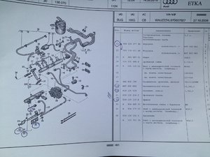

    Привет одноклубникам. Под 20 номером в каталоге Уплотнительное кольцо на обратку, артикул кто нибудь знает можете скинуть. Спасибо
  13. eriwan
    eriwan Новичок
    1 фев 2016
    71
    Q7 3.0TDI CASA 08г
    вот картинка
  14. MAYER-M
    MAYER-M Живу я здесь
    14 фев 2012
    2.275
    Q7 3.0 Full S-Line
    VAG -WHT007480 (250р)
    Bosch -F00VP01003(50 р)

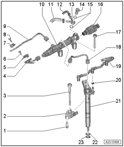

    вот может кому пригодиться с номерами, у меня только вопрос, нужно ли при замене форсунки менять крышку что накрывает форсунку, позиция №32 или достаточно отмыть и поставить на гермет ?
      435,6 КБ
      364
  16. Asket
    Asket ₪₪₪₪₪₪₪₪
    17 мар 2009
    18.510
    Q7 3.0TDI
    Крышки не нужно менять
  17. Kondor48
    Kondor48 Живу я здесь
    1 окт 2014
    2.174
    Саратовская обл.
    Q7 3TDI CASA 07г
    Для профилактики, менять не нужно. В самой крышке (снизу) резиновое уплотнение, если начало сопливить, тогда крышку лучше поменять, я лично так делал. Герметик вещь одноразовая, если придется снимать форсунку, то старый нужно очищать, новый наносить. Да и колхоз это ИМХО.
