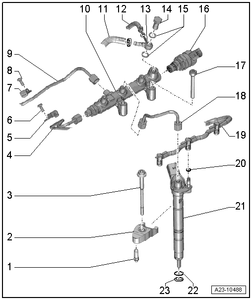

  10. MaiklR1973
    MaiklR1973 Живу я здесь
    6 сен 2014
    3.574
    Q7 3.0 CRCA 13г. BTR 08г. BUG 06г.
    Привет Итальянец!
    Когда будешь менять форсы местами рекомендую купить колечек под форсы медных+колечек уплотнительных.
    Модули впрыска (форсунки) - детали и узлы
    Осторожно!
    Опасность неисправности из-за загрязнения.
    Соблюдать → Глава „Меры безопасности при работах на топливной системе“.
    1 - Упор
    q зажимного кронштейна
    q разные моменты затяжки:
    t на подшипник распредвала 2,5 Нм
    t на головку блока цилиндров 9 Нм
    2 - Зажим
    q для повторной установки обозначить соответствие, при установке учитывать обозначение
    q заменить при смене форсунки
    3 - Болт
    q 14 Нм
    4 - Магистраль высокого давления
    q от насоса высокого давления к топливной рампе
    q Не изменять гнутую форму
    q перед повторной установкой проверить на наличие повреждений
    q установка → Глава „Установка топливных магистралей высокого давления“
    q Резьбу накидных гаек смазать чистым моторным маслом
    q 25 Нм
    5 - Крепежный хомут
    q магистрали высокого давления
    6 - Болт
    q 9 Нм
    7 - Крепежный хомут
    8 - Болт
    q 9 Нм
    9 - Магистраль высокого давления
    q от противоположной топливной рампы
    q 25 Нм
    10 - Топливная рампа
    11 - Обратный топливный шланг
    q к топливному баку
    12 - Обратный топливный шланг
    q от форсунок
    q не разбирать
    q заменять вместе с расширительной трубкой
    q после замены дать поработать двигателю ок. двух минут на холостом ходу, чтобы прокачать топливную систему
    q затем проверить шланги обратки на герметичность
    13 - Кольцевой штуцер шланга
    14 - Пустотелый болт
    q 25 Нм
    15 - Уплотнительные кольца
    q заменить
    16 - Регулировочный клапан давления топлива -N276-
    q с зубчатым краем для уплотнителя
    q повторно не использовать
    q снятие и установка → Глава
    q момент затяжки → Илл.
    17 - Болт
    q 22 Нм
    18 - Магистраль высокого давления
    q от топливной рампы к форсунке
    q 25 Нм
    19 - Обратный топливный шланг
    q от форсунок
    q не разбирать
    20 - Уплотнительное кольцо
    q заменить
    21 - Форсунка
    22 - Уплотнительное кольцо
    q заменить
    23 - Медное уплотнительное кольцо
    q заменить
