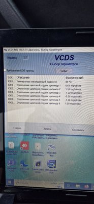

  1. Алексей M
    Алексей M Участник форума
    17 дек 2018
    102
    Казахстан
    2015 Q5 2.0tfsi
    Подскажите пожалуйста! CRCA стал поддымливать при запуске на холодную (секунды 3-5) и при нажатии на газ на не совсем прогретом двигателе. серо сизый вонючий дымок.
    Выбрал параметры на горячую. Может чтото не так с форсунками или нужна более точная диагностика какая то?
    Температура охлаждающей жидкости 94 °C
    Число оборотов коленвала 759.0 об/мин
    Средняя цикловая подача 4.83 мг/ход
    Отклонение цикловой подачи, цилиндр 1 0.34 мг/ход
    Отклонение цикловой подачи, цилиндр 4 -0.32 мг/ход
    Отклонение цикловой подачи, цилиндр 3 -0.03 мг/ход
    Отклонение цикловой подачи, цилиндр 6 0.25 мг/ход
    Отклонение цикловой подачи, цилиндр 2 -0.14 мг/ход
    Отклонение цикловой подачи, цилиндр 5 -0.09 мг/ход
    Высокое давление топлива, заданное 250000.0 гПа
    Высокое давление топлива, фактическое 252300.0 гПа
    Форсунка 1, точка калибровки давления в рампе 1 21.6 мкс
    Форсунка 2, точка калибровки давления в рампе 1 16.8 мкс
    Форсунка 3, точка калибровки давления в рампе 1 14.4 мкс
    Форсунка 4, точка калибровки давления в рампе 1 31.2 мкс
    Форсунка 5, точка калибровки давления в рампе 1 31.2 мкс
    Форсунка 6, точка калибровки давления в рампе 1 24.0 мкс
    Форсунка 1, точка калибровки давления в рампе 2 4.95 мкс
    Форсунка 2, точка калибровки давления в рампе 2 15.2 мкс
    Форсунка 3, точка калибровки давления в рампе 2 17.75 мкс
    Форсунка 4, точка калибровки давления в рампе 2 15.8 мкс
    Форсунка 5, точка калибровки давления в рампе 2 11.5 мкс
    Форсунка 6, точка калибровки давления в рампе 2 11.9 мкс
    Форсунка 1, точка калибровки давления в рампе 3 16.15 мкс
    Форсунка 2, точка калибровки давления в рампе 3 8.95 мкс
    Форсунка 3, точка калибровки давления в рампе 3 21.3 мкс
    Форсунка 4, точка калибровки давления в рампе 3 12.3 мкс
    Форсунка 5, точка калибровки давления в рампе 3 6.4 мкс
    Форсунка 6, точка калибровки давления в рампе 3 20.15 мкс
    Массовый расход воздуха, фактический (мг/цикл) 330.8 мг/ход
    Массовый расход воздуха, фактический 12.8 г/с
    Расход топлива 0.75 л/ч
    Массовый расход воздуха, заданный 324.4 мг/ход

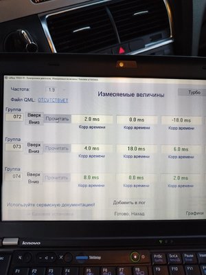

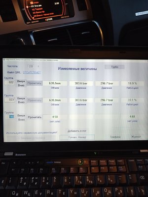

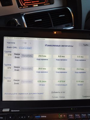

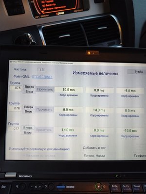

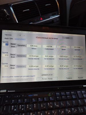

    Парни всем привет. Подскажите, пора менять форсы или все норм?
      971,3 КБ
      197
      768,5 КБ
      206
      663 КБ
      179

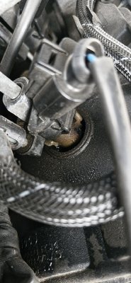

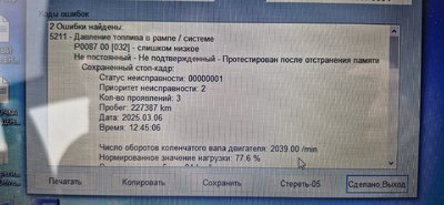

    Всем привет, двигатель CRCA, появилась ошибка 5211, давление в рампе слишком низкое, глянул на форсы, а они сыроватые, в одном даже скопилось чуть топлива, вопрос, где можно переуплотнить форсунки, плюс их проверить на стенде, раз уже снимать будут....

    Ваша ошибка к тому что вы увидели не имеет никакого отношения.

    #306 Hitman, 6 мар 2025
    Хм, заинтриговали, и куда копать в такой ситуации? Несколько дней назад до этой ошибки менял топливный фильтр... но сомневаюсь что с этим связано
    Машина работает ровно, заводится так же, после перезапуска спираль гаснет, и появляется, если надо притопить, с пропаданием тяги соответственно
  7. Melkon&Ratkov
    25 фев 2014
    8.726
    Если до этого таких проблем не было как думаете есть взаимосвязь? Принцип диагностики - в первую очередь начинай искать там куда лазили недавно ... Лазили в топливную - начались проблемы с давлением. Все именно по классике
  8. Hitman
    Hitman Завсегдатай
    22 май 2004
    902
    Audi-Q7,15г,3tdi

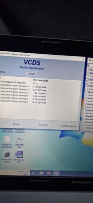

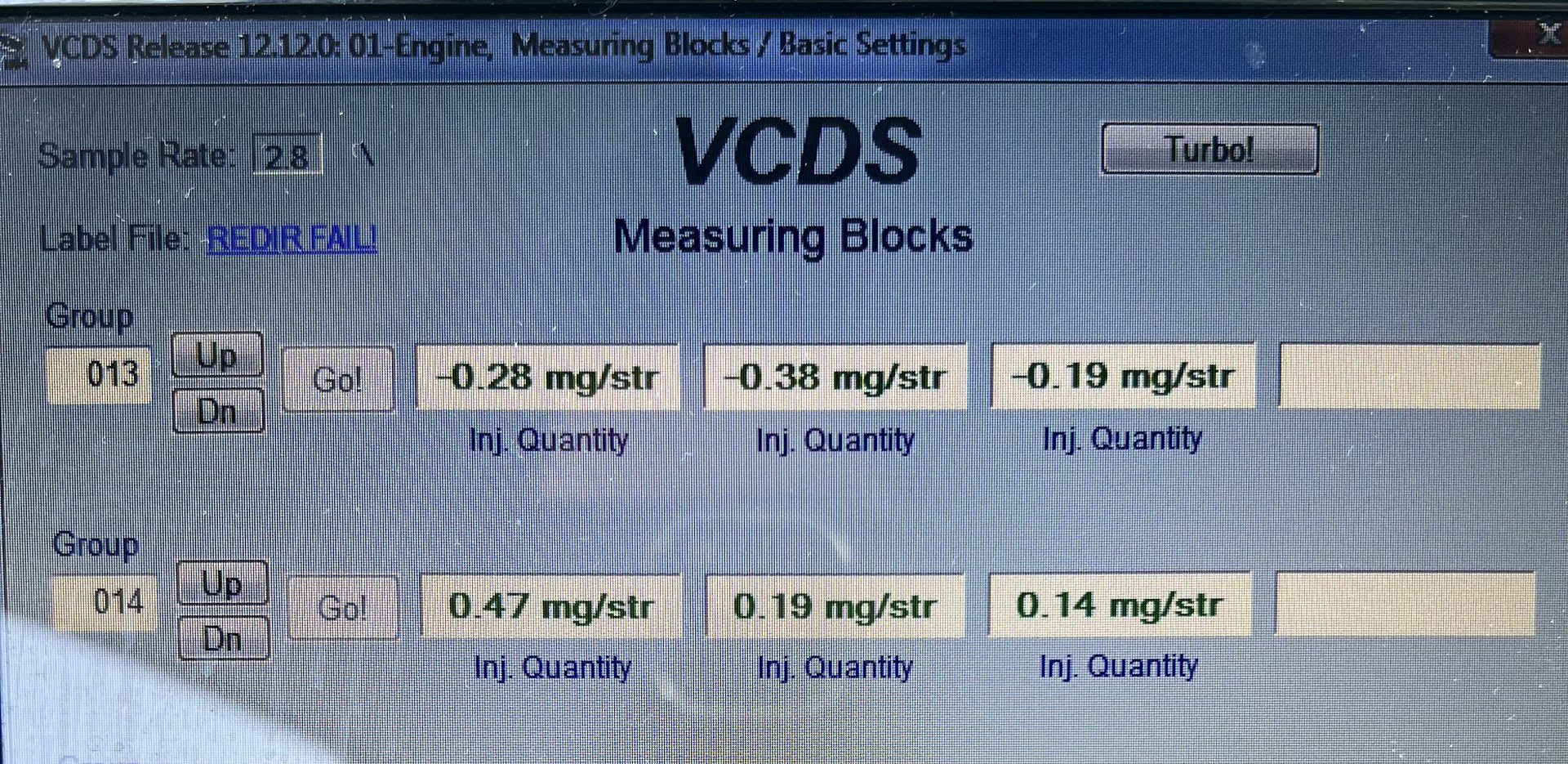

    Дело в том, что машину купил 1т км назад, ездил и все ок было, решил по классике начать менять потихоньку все, сменил фильтр, откатал 2 дня и вот ошибка. Вот данные по форсункам, причем 1й цилиндр именно тот который мокрый самый, почему то так параметры завышены (это на ходу смотрел), на хх 2е фото.
  9. Melkon&Ratkov
    25 фев 2014
    8.726
    Топливную надо на диагностику . Замена колечек это мёртвому припарка. Если у вас реально 1я так глючит то это будет замена.
  10. interculer
    interculer Заблокирован
    16 мар 2020
    1.425
    Чукотский АО
    AUDI
    Зря вы решили самостоятельно заниматься ремонтом или диагностикой своего авто. Судя по написанному, вы полный ноль.
  11. Hitman
    Hitman Завсегдатай
    22 май 2004
    902
    Audi-Q7,15г,3tdi
    Рад, что Вы не "полный ноль" наверное, не читал Ваши посты. Я лишь описал то что увидел, в одном из отчетов, у человека была похожая проблема и она решилась переуплотнением форсунки, так как запотевала, я решил проверить свои и увидел лужу в колодце, может быть сделал неверный вывод, поэтому тут и описал свою проблему....
  12. interculer
    16 мар 2020
    1.425
    Чукотский АО
    AUDI
    Главное не обижаться на правду.
    Ошибка и внешнее запотевание не связаны, как вам выше написали...

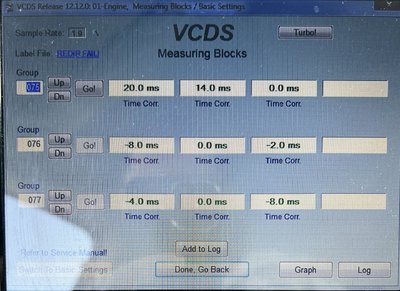

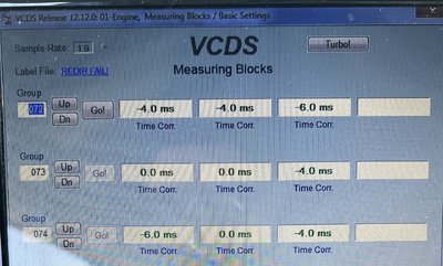

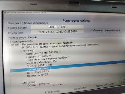

    Добрый день
    4.2 btr 2008г
    Посмотрите на показатели
    Из замечаний, долгий пуск двигателя, переодически выскакивает ошибка р1063, при езде газ в пол
