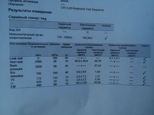

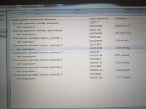

    Вообщем решил поехать восстанавливать, поставили на стенд, как говорили в сервисе типа обратка течёт, нет, все сухо, вот показатели со стенда, сказали что по форсунки пробег явно не 110,я очень напрягся, и потом поехал обратно в сервис, машинка сразу завелась, но отклонения по программе есть, механик сказал значение не должно быть более 1мг/ход, у меня 2.04 на холодную, на 4 цилиндре и 1.22 на холодную
    Походу я г... Солярку залил, поехал разбавил на хорошей АЗС и машинка стала заводится как раньше и проблема пропала
    Но теперь вопрос,стоит ли ремонтировать форсунку на 4 цилиндре и 2-ом под вопросом, там тоже показатель более 1
    А то встряну в путешествии и хана
    Фото со стенда и сервиса прилагаю
    Спасибо

    какая плохая, какая хорошая ?
    сервис форсунок - какой ?
    Я был в любом случае выкатал бак до конца, потом ещё минимум 1ккм и потом уже смотреть цифры.

    Опять клоунада ...
    Так на самом деле какая неисправна 2 или 4 ?
    Стенд не сказал ?
    Какой смысл в этом говностенде ?
    Стенд кстати реально дешманский ...
    И смех и слезы как всегда .

    На стенде гоняли только 4,фото показателей я скинул, я правильно понял что выше 1 уже пора срочно менять форсунки, иначе встряну опять, машина перестанет Заводиться
