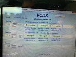

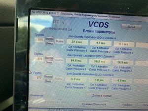

    Всем добрый день.Кто подскажет по состоянию форсунок, хотя бы приблизительно без стенда, а то чего то не разберусь, и там ли снял? форсы2 (1).jpg форсы2 (2).jpg
  10. Melkon&Ratkov
    25 фев 2014
    8.726
    По этим цифрам вам комментарии давать может только дилетант . По ним сказать вообще ничего не возможно .

    понял. а какие ещё надо снять?

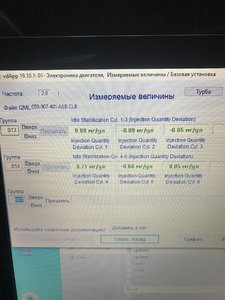

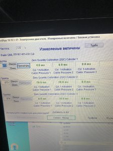

  20. ДмитрийКат
    ДмитрийКат Новичок
    30 сен 2019
    28
    Красноярский край
    Audi Q7 3.0 TDI
    Добрый вечер, подскажите, по этим коррекциям можно сказать, что форс 4 цилиндра под замену?
