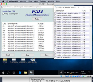

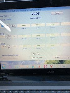

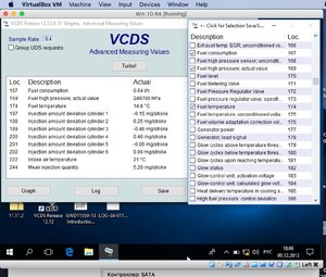

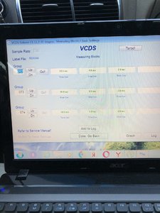

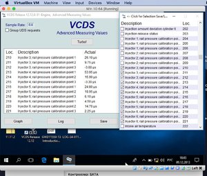

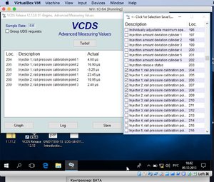

    У меня так.

    Спасибо, после трассы получше стало. У меня 4-ую отрывало:shuffle:
  12. Melkon&Ratkov
    25 фев 2014
    8.726
    Да не получше нефига ... 4ю менять надо .
    А вообще обладателям моторов 2-го поколения с форсунками 117 серии я рекомендовал иметь запасную форсунку и болт крепления в багажнике. Особенно если предстоит дальняя дорога .
    Это в свете последних тенденций и приключений новогодних некоторых счастливых обладателей .
