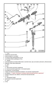

    CASA/BUG и CRCA/CJGA разные по креплению форс и болт на инновационном моторе бывает лопается от вибрации с последствиями.

    да что крепления разные знаю. просто если нет опыта или динамометрического ключа. то маленькой трещеткой затянуть..чем перестараться и вытянуть резьбу с головки CRCA/CJGA

    вообще у CRCA/CJGA неграмотно придумали на 1 болт крепить через скобу еще..это по сути ошибка старых моторов с насос форсунками у ваг. где из-за 1го крепления износ гнезда форсунки происходил от перекоса..

    У меня как-тот вырвало форсунку вместе с болтом на моторе crca. Крепление форсунки на один болт это конечно пиз... теперь на одной голове болты на 6) , а на другой на 8. Нарезал не снимая головы.

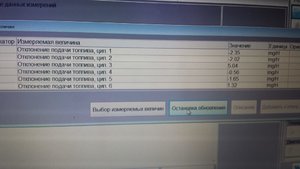

    Кто подскажет, вот что показал прибор.....есть какое то троение двигателя на холодную, даже в тёплое время, потом проходит через 2-3 мин. CASA 3.0 Подскажите...

    Инфа эта не точная,нужно уметь как-то смотреть,как смотреть знает в этом чате только один человек(выше постом),а так если приблизительно то +- 1,5 максимум,что выше или ниже на выброс,если судить по этой схеме,у тебя 4-5 форсунок на выброс,но опять же,это всего лишь догадка,СТЕНД В помощь,форсунки на CASA удовольствие дорогое,так что тут методом тыка менять как-то не уместно...
    Форсы CASA
    059130277AR
    059130277BE супер
    0445116022 Bosch (рекомендуют)
    0986435357 BOSCH востановленный на заводе.
  18. And68
    And68 Живу я здесь
    19 май 2011
    1.090
    Q8 45TDI 2019г.
    Ясно. Стенд - есть к рекомендациям кто по опыту и достоверности в Москве?

    Ауди Q7 3.0 TDI (239л/с) CASA 2009г дорест
    Друг,обратись лучше к спецу из поста выше #214,корекция форсунок може в ауте быть не только из-за износа форсунок,в общем сделай друг лучше сперва диагностику у знающих людей,хотя если пробег большой,можно и со стенда в принципе начать... А вот по стенду фиг знает,слава ауди я пока до этого не дошёл....Пробег пока маленький... http://dizel-box.ru/ может этот стенд,нужно позвонить и уточнить....
