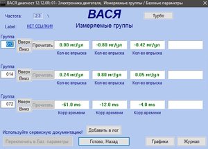

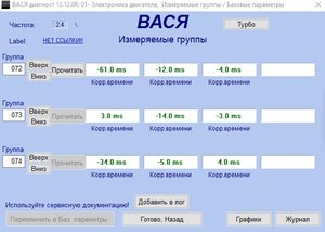

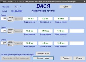

    Всем привет, если не туда написал просьба перенести куда нужно...
    по машине CASA, 2008год, 220тыс родных, по заводке проблем нет, по расходу город 13-14, трасса 9-10....
    уходит масло за 7тыс долил уже литр, это нормально? собственно по форсункам, коррекция не превышает 1,5 единицы, но вот -60 и - 30 напрягает... кто что скажет?

    У меня, при средней компрессии в 20, уходило поллитра на 10тыщ.
    Либо тектет, либо турбина жрет, либо компрессию мерь

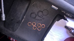

    Поменял вчера для профилактики все колечки на форсунках,иногда стал проскакивать цокот,сама по себе операция не сложная,не спеша 4 часа на все,медные кольца еще немного продержались бы,судя по фото,все форсунки были чистыми без прогаров, результатом пока доволен цокот пропал .
