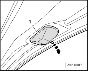

    Карочи, от греха подальше скачал ELSA !
    И нифига НОЖИ для снятия не нужны!
    Вот как надо
    Снятие
    – Выключить зажигание и извлечь ключ из замка. (без этого ничего не получится!!!!)
    – Извлечь цоколь форсунки -1- снизу из крышки капота -стрелка-.

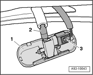

    – Отсоединить трубку омывателя -2- от снятой форсунки -1-.
    – Отсоединить штекерный разъем -3-.
    Установка
    Установка осуществляется в обратном порядке, при этом следует учитывать следующее:
    – При установке водяного шланга следить за тем, чтобы он ощутимо зафиксировался в гнезде форсунки.
    – Установить форсунку в крышку капота.

    Так и табуретка, судя по всему, не понадобится.
    Если ногти крепкие, можно и ими выцарапать форсунку.
    Но в любом случае, успехов и не пуха, как говориться.

    ВСЕ! Поменял. 3 минуты, табурет не понадобился! Гы! Форсунки у Кушки одинаковые.
    Не получилось только отрегулировать, ибо там "звездочка", а такой ключик на работе :)

    правильно ли я понял - стрелка показывает сдвигать в сторону стекла? Ибо пробовал - чуть, ***, кожу пальцев не ободрал... и ни фига...
