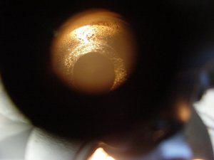

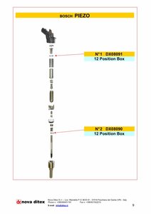

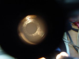

    разбирал форсунки от casa после стружки в ТНВД, кроме пьезокристалла там все мертвое - клапан переключения избит стружкой и не держит давление (фото под микроскопом)
    А сколько стоит восстановление 1 форсунки?
    я так понимаю, надо менять седло(носик), иглу, клапанный блок и уплотнения.
    и как вы делаете новый код IMA на нее?
