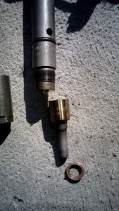

    AUDI Q7 4L 3.0tdi CASA 2008
    ты на АКЕ форсы их поставил?

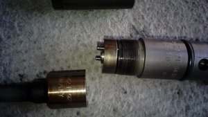

    Добрый день! Нужна помощь, может кто-то сталкивался, подклинила игла в распылителе, вставляешь в "качку", топливо сразу бъёт через отверстие для обратки. За саму иглу в распылителе ни как не захватиться. Может есть какой нибудь действенный способ? Сама форсунка АКЕ, три месяца назад проверял на стенде, все было нормально, форсунка просто полежала и вот результат.
  5. jonatan
    jonatan Старожил
    28 янв 2011
    6.125
    у меня несколько
    обратным молотком
  6. mosyakin.gena
    mosyakin.gena Участник форума
    27 апр 2014
    138
    А4/8Е 2.5ТД 03г.
    Я понимаю фосунку вытащить обратным молотком, но не представляю как вытащить иглу из распылителя обратным молотком?
  7. UTUG
    UTUG Властелин 8-ми колец
    7 ноя 2005
    22.134
    Allroad AKE МКПП
    может настало время заменить распылители
  8. quattrosens
    quattrosens Старожил
    21 сен 2010
    17.156
    Франция
    Ррспылитель на замену видать проржавел, или говно попало между иголой и седлом, чтобы вытащить расрылитель постучи седлом, обратной стороной о деревяшку должна вылетить игла
  9. mosyakin.gena
    27 апр 2014
    138
    А4/8Е 2.5ТД 03г.
    Спасибо за помощь! Выбил ударами по деревяшке, предварительно просверлив в ней отверстие диаметром больше иглы, с пятого удара пошла. На вид состояние идеальное, собрал, поставил на качку, на 240 начинает сать, на 250 срабатывает, распыл ленивый видно действительно писец. Немцы всё продумывают так, что бы у простого смертного даже мысли не возникало куда нибудь лезть, даже иглу в распылителе сделали так , что её нельзя никак притереть.

    5 копеек. Сёдни разобрал свою управляющую форсу 202Е (бош 803) от АКЕ с целью замены распылителя на 1025. Внутрях стоит 925ый, как и должно быть!

    Ребят посоветуйте. Купил распылы **1025, не решусь ставить. Вопрос в следующем: форсунки, на которые собираюсь ставить, были на реанимации распылителей. Работали какое-то время неплохо, но время пришло. Теперь думаю, может при восстановке шайбы какие ставили, а сейчас то они мне не нужны. Может подскажете, сколько, чего и где стоять должно на стоковых форсах. Или не париться, просто распылы новые поставить. Качка имеется, давление открытия 1 ступени проверить смогу, со второй не знаю как.
  20. quattrosens
    21 сен 2010
    17.156
    Франция
    Эти форсунки шайбами не настраивают, если пытались рукожопые чего либо строить то кончается все эти игры быстро и печально, ломаются пружины.
    На этой форсунке строится только давление 1й ступени 230_250бар для новых форсунок и только длиной штифта.
    Если есть качка то просто поменяй распылители на 1025 проверь не сломана ли пружина 2й ступени и проверь ффорсунку на качке.
    Форсунка писает при слабых подачах на качке это нормально не парся
