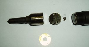

    Постараюсь сделать вечером, у меня гибридные форсы на основе AFB и распылители от BDG DSLA142P1191.

    Да, на AFB, A6 99г, у меня стояли родные форсы 059130201Е(202Е) с 683 распылителем. Фото в разобранном виде с номером я уже выкладывал. Правда, я не записал Бошевский номер на этих форсунках. Но и оснований не верить Диме, что форсы 201Е(202Е) он своими глазами видел на АКЕ, нет. Зачем ему придумывать? Вот это и есть непонятный момент, разные форсунки под одним Ваговским номером. И по Диминой ссылке на форсунку с Ебея именно AFB форсунка, 1988год, и ее Бошевский номер в Экзисте дает форсунку AFB, а Ваговский номер 202Е дает форсунку от AKE.

    У меня стояли с завода 5 обычных форсунок 059130201Е и управляющая 059130202Е на AFB. На всех 683 распылители. По логике двух разных форсунок под одним номером быть не должно, но почему то есть.

    У них распылители одинаковые, но открытие 1-й ступени на 10 бар отличаются. Ну и 2-я ступень видимо сильно отличается. Утверждать не могу. Не зря вы делаете гибриды из 059130201 и 059130202.

    Именно так! Именно на такую форсунку Юра ставил мне через спец. шайбу распылитель от BDG на мой AFB! Фото разобранной форсунки я привел!

  19. serg_94
    serg_94 Завсегдатай
    9 фев 2011
    764
    Allroad 2.5 AKE 02
    Как бы не так! Конструкцию форсунки можно посмотреть на фотографии, специально привел. Чисто AFB-шная форсунка! Конструкция совершенно другая, не такая, как на AKE. Без прокладки от Юры распылители от BDG, BAU на них не идут. Когда ставил себе форсунки от AKE-BAU, то двигатель работал очень громко (небольшая разница 1 и 2-ступени), на родных Е форсунках (в том числе с распылителями от BDG) - опять тихая работа двигателя! Так что - не надо песен!
