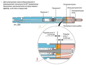

    Вот только еще одна проблема, моя качка продавливает только первую ступень :((
    Колечки на ступени ты вставлял в эти места , верно ?

    Я-то исходил из того, что на АКЕ мы не трогаем вторую ступень и подкладываем шаёбу только в поз. 1 как на рис. выше. Наверное я пропустил обсуждение со второй ступенью на АКЕ форсах. Если и вторую ступень задирать, то изменение угла впрыска бесспорно и его нужно корректировать.

    По первой верно, по второй не совсем, т.к. ставить колечко между шайбой и проставкой опасно. 99% оно развалится и загубит форсу. Вторую ступень регулировать только длиной пружины и изменением толщины шайб. Просто на схеме схематически показана одна шайба после пружины, по факту их две.
