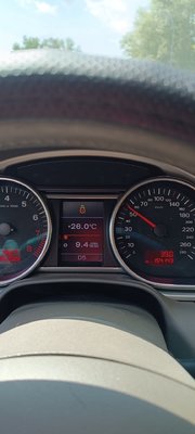

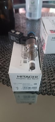

  6. OlegKoltsoffQ7
    OlegKoltsoffQ7 Участник форума
    10 сен 2019
    349
    Владимирская обл.
    Q7
    Фото прилагаю с теми самыми форсунками и расход на приборке

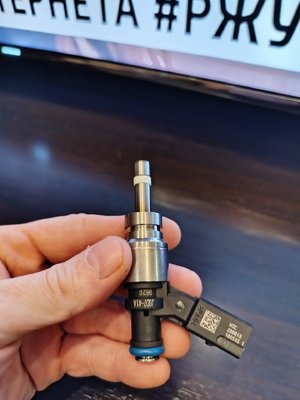

  7. OlegKoltsoffQ7
    10 сен 2019
    349
    Владимирская обл.
    Q7
  8. Dyglas
    Dyglas Участник форума
    8 апр 2018
    109
    Смоленская обл.
    Q7 4L 4.2FSI 2007г.
    Где чистили (адрес) ? Чистили разбирая коллектор? Что за химия? Спасибо большое!!!
