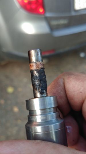

    Решил заменить форсы, параллельно поменять все прокладки по пути, да и впуск почистить. Так вот 3 форсунки снял когда топливную рампу снимал, снялись вместе с рампой. 2 форсы снял рукой. 1 снял спец съемником с обратным молотком. Последние 2, что ближе к лобовому стеклу никак не сдаются. Пробывал и обратным молотком, и отмачивал(очиститель карбюратора, вд-40, керосин). Уже и резьбовым съемником пробовал за верхнюю шляпку, не идет. И резьбу внутри форсунки нарезал, срывает. Кто как снимал прикипевшие форсунки именно на бензине?
    PS: Самое интересное, одна намертво сидит, не проворачивается, другая же крутиться по оси, и стопорное колечко также вращается, но вверх не идет.

    Гвоздодером, слишком кардинально для меня, да и блок алюминиевый. "Что то я очкую"
    Одну победил. Снял пластик по кругу, и за выступ втулки дернул ее, она вышла. Вторую по той же схеме, дергал, дергал. В итоге втулка осталась у меня в руках(она просто на опрессовке сидит), на след. неделе буду резьбу нарезать, как раз М12 с шагом 1.75, глубина 2 см. Надеюсь хватит, для усилия.
    PS: Ту что снял, была вся закоксованная. Есть смысл прогреть форсунку и вокруг?

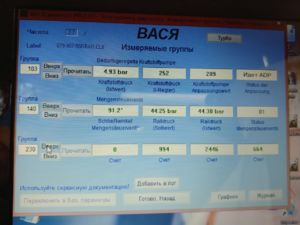

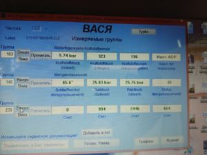

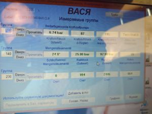

    Не так давно поменял все форсы на Huco 137124, параллельно сделал чистку впуска, замену резинок, уплотнительных колец(в том числе на д. фаз) и замену д.давления на Bosch 0261545059(до этого стоял 06J906051C, он рабочий, лежит в коробке). Форсунки менял по показаниям 140 группы. Вчера все собрал. Завелась с 3го раза. На холостых работает нормально, по Васе никаких ошибок по двигателю. Делаешь перегазовку, начинает троить двигатель. Появляются ошибки по пропуску воспламенения, хаотично в разных цилиндрах. Появился какой то шум в задней части двигателя, с оборотами учащается (при заводе, на ХХ его нет, либо не слышно так явно). Еще одна особенность, сильно греются ТНВД, буквально за 5 минут к ним уже не прикоснуться.
    Показания по Васе
    хол. ход - на ХХ
    3000 - на 3000об.
    Заглушеная - выключенная на горячую

    Как вариант воздух мимо расходомеров после сборки. 1-я группа измерений на хх горячего двс.

    Разобрался, прошел базы 60 и 200. Все сразу стало ок. До этого состояние готовности было пройдено не полностью.
