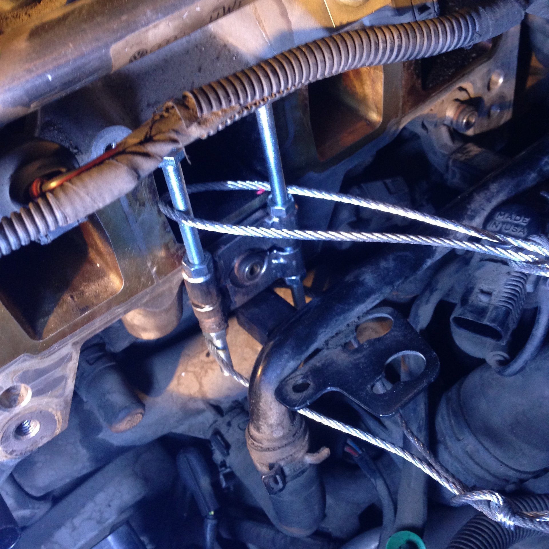

    image.jpg Народ, сделал такую штуку, за нее теперь можно зацепится, если теперь за нее потянуть, как думаете вылезет форсунка или нет? Или что нибудь отвалится? Ссыкотно как то насиловать.

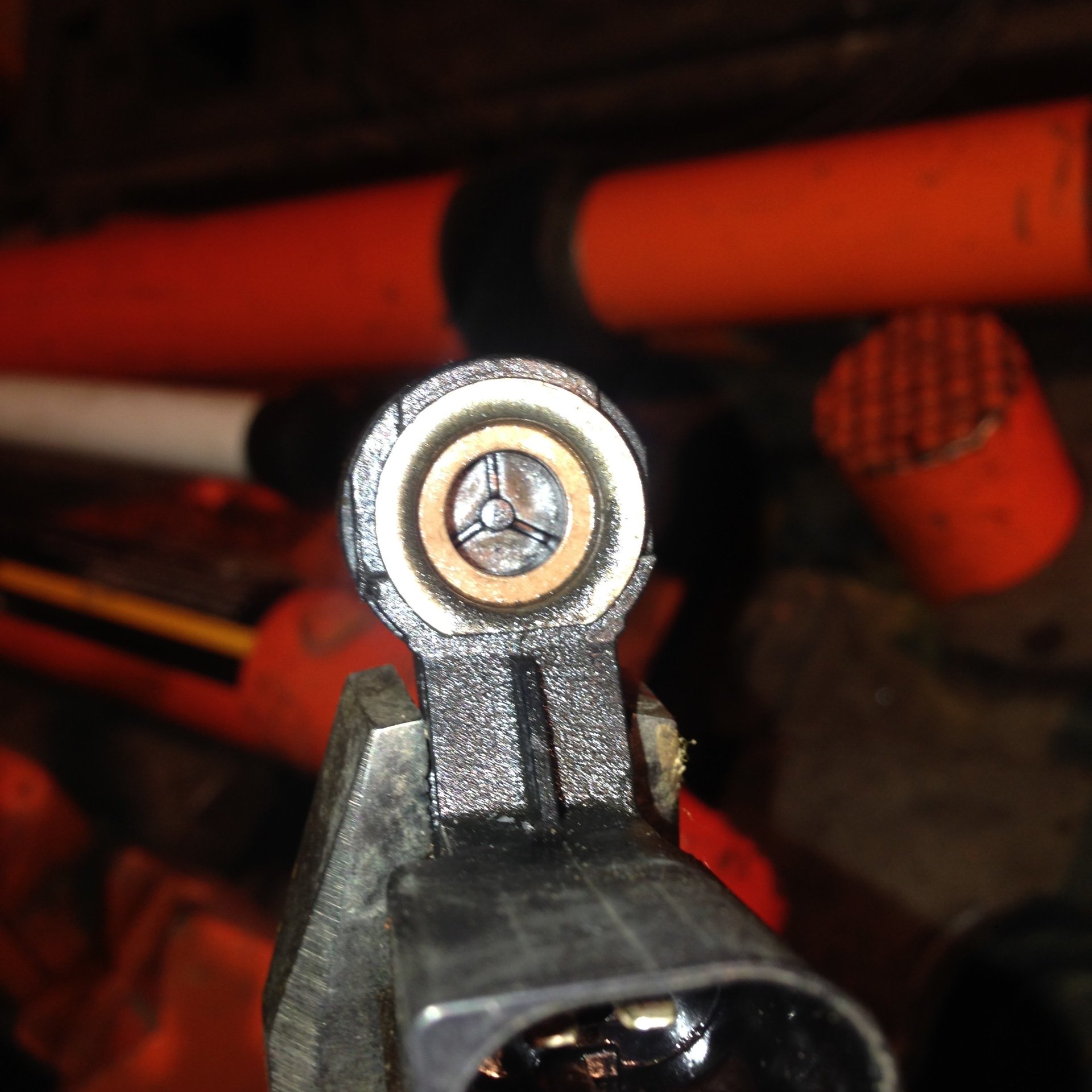

    image.jpeg Есть там паз под съемник, вот под него и изготовил микросъемник теперь задача "как акуратно сдернуть", зацепил тросом потянул... чуть руки не оторвал, 98 кг не помогли.
    Завтра буду изобретать обратный молоток. Сегодня "сдаюсь моя", может кто еще чего подскажет.

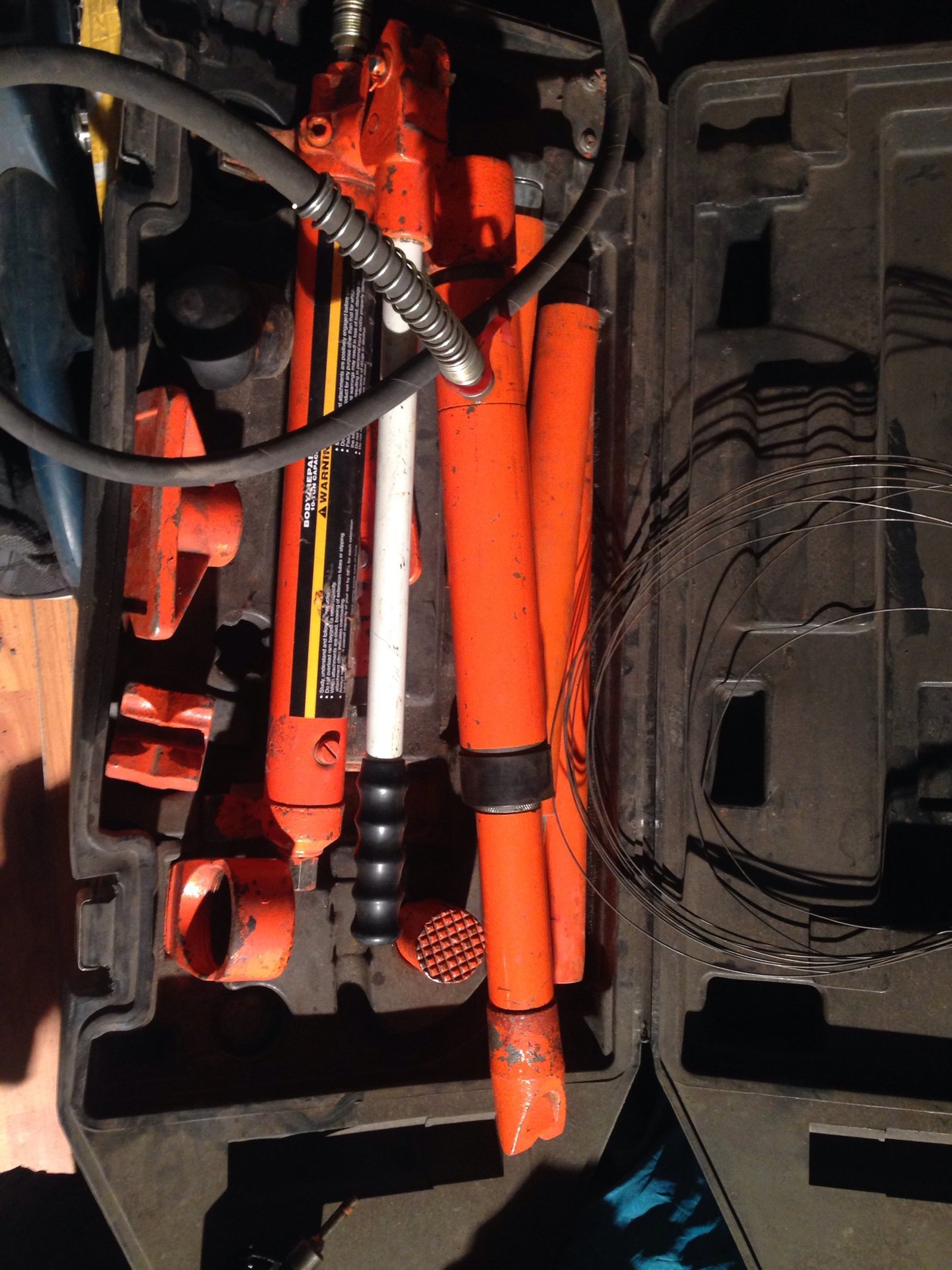

    image.jpg image.jpg image.jpg Одолел заразу, для выдергивания использовано гидравлическое оборудование для кузовов. Похоже ослабла прижимная пружинка, лежит сверху на фото 2, это нижняя форсунка, верхняя длинее.
    Теперь надо найти новую форсунку.
