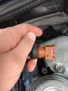

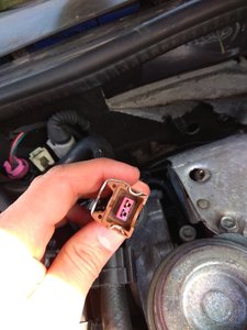

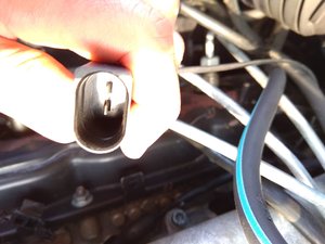

    Здравствуйте! Езжу на а6 авант 2000г двигатель 2.5 tdi akn несколько дней назад менял двигатель на bau. Компьютер и навесное остались от старого движка. Проблема вот в чем: фишка от провода на управляющей форсунке другая, не подходит. На фишке от провода форсунки есть знак + и - а в разъеме куда нужно подключить этот провод есть надпись 1 и 2. Что делать и как правильно подключить? Заранее спасибо)

    у тебя два варианта,првильный и не правильный.при подключении второго ворианта ни чего не произойдет.

    А электрик говорит комп сгорит к чертям если неправильно подключишь. Да и вобще сказал комп меняй

    Ничего не сгорит. От неправильного подключения, сопротивление катушки останется прежним, пробуй подключай.

    В общем подключил я обрезав фишку,плюс к 1 а минус к 2 и похоже правильно. Тяга стала отличная. Завтра заеду на диагностику проверить. Теперь другая проблема которая была и до этого: машина не заводится пока не отсоединить фишку от датчика температуры ож,который рядом с тнвд стоит
