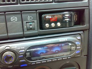

  6. alexus06
    alexus06 Новичок
    30 дек 2007
    73
    Владимирская обл.
    Белая Бочка 3A 2.0
    В общем,идея не давала покоя,и в итоге вылилась в это...

  8. Штурман
    Штурман Корчую
    21 фев 2008
    2.337
    Тульская обл.
    A4 Allroad / Q3
    и что это? с выходом трасмитер?
  9. alexus06
    alexus06 Новичок
    30 дек 2007
    73
    Владимирская обл.
    Белая Бочка 3A 2.0
    Нет,трансмиттер обычный,с линейным входом.Перепаял,теперь это линейный выход,и кабелем сигнал в голову.

  11. alexus06
    alexus06 Новичок
    30 дек 2007
    73
    Владимирская обл.
    Белая Бочка 3A 2.0
    #31 alexus06, 4 июл 2011
    Да,плюс питания взят от плюса магнитолы,там сечение провода с запасом-не проголодается. Реле-2 штуки,обычные автомобильные,на 4 и 5 контактов.Первое-4хконтактное-управляется выходом головы REMOTE и подаёт команду на включение усилителей и питание на модулятор.Второе-5контактное-разрывает плюс питания модулятора при включении стартера,т.к. производитель настаивает,чтобы при запуске двигателя модулятор был выключен.Шумов нет.И не понял,что именно "одновременно заряжаешь"?

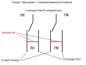

  12. Вован1985
    Вован1985 Bad e-mail
    2 июл 2008
    329
    2110
    Ну когда плеер разряжен и включаешь к прикуривателю то при заведённом движке слышны помехи!
    У меня на модуляторе к разьёму подходят только 3 пайки а у тебя на фотке 4 как мне сделать перемычку чтобы вход работал как выход?

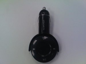

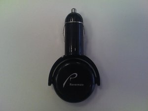

  15. AAA51
    AAA51 Участник форума
    10 авг 2011
    153
    Allroad 4.2 2003
    #35 AAA51, 11 авг 2011
    коллеги, привет! вчера юзал вот такой девайс, кореш отдал. работает на частоте 87.7 (даж в соседней машине:D), порт usb. что могу сказать - очень достойно, звук не искажается, иногда еле слышно пошипит чутка на отдельных трэках, и усё. флэшку считывает моментально, хард на 80 Гб считал где-то за минуту. так штааа рекомендую для расширения функционала штатной "головы":rock:

  16. igor246
    igor246 Участник форума
    13 июн 2011
    126
    A6/C6 2.7 TDi 07г.
    Блин, объясните куда перемычки впаивать. Не на картинках а в теории.
  17. alexus06
    alexus06 Новичок
    30 дек 2007
    73
    Владимирская обл.
    Белая Бочка 3A 2.0
    #37 alexus06, 17 авг 2011
    Перемычки впаять так:
