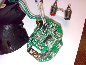

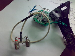

    Звук с FM-модулятора не выдерживает никакой критики,об этом сказано не раз.Но если дополнить его выходом LINE OUT,и кабелем подать сигнал на входы AUX головного устройства,то получится дешевый (ок. 500 руб. в розничной торговле) MP3 плеер,к тому же работающий с самыми популярными USB-флэш-драйвами.Ради эксперимента попробовал-результат положительный,качество звука значительно улучшилось и стало сравнимо с звучанием MP3 CD.Значит,звук портит FM-трансмиттер,а сам плеер звучит неплохо. 19042010039.jpg 19042010040.jpg

    Поясни, к чему ты там подпаялся проводочками???

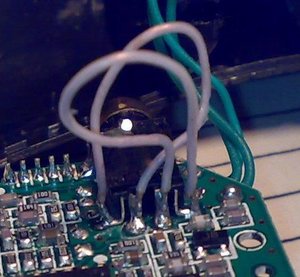

    Подпаялся гибким проводом во фторопластовой изоляции (ПВХ при пайке быстро перегревается и "сползает" с провода) прямо к контактам разъема mini-jack.Там три пары контактов: пара к FM-модулятору,пара вход от внешнего источника и пара от собственно MP3-плеера.Лучше паять не к плате,а именно к разъему:его контакты прочнее и массивнее,чем площадки на плате,лучше переносят нагрев и мех.нагрузки.

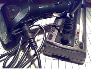

    А если припаять перемычки вот таким образом,LINE IN превращается в LINE OUT.Теперь можно соединить магнитолу с модулятором кабелем,входящим в его комплект.
