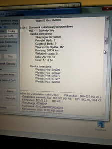

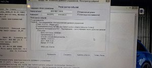

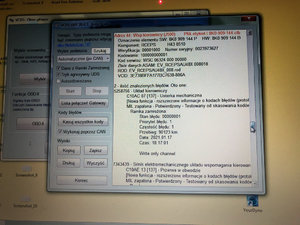

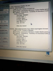

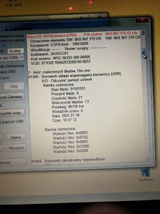

    18 января на улице было -20. Машина вообще стоит в гараже, но в тот день поехал в гости и машина 5-6 часов стояла на улице. Вечером сел в машину, завел, прогрел минут 5, все было окей. Нужно было отвезти друга к его машине на стоянке, это где-то 30км, доехали, места на парковке не было и я поставил на проезжей части, со включенными аварийками. вернулся через минут 8 в машину, завел и сразу же выскочила ошибка "красный руль, нельзя ехать..." покрутил руль, а он без усилителя, вообще не крутится. Сразу скажу что при запуске двигателя, был включен подогрев сидений, теплый воздрух и все остальное что бы не замерзнуть в -20.
    Чуть покатался, ошибка не пропала, поехал медленно домой с дубовым рулем. Поставил машину в гараж и ждал потепления, потепление наступило, а проблема не уходила, подключили vcds в ошибках выпадало что не хватает питания, типо 11.7V мало.
    поехал зарядить аккум, поставили на ночь, а он даже не зарядился до конца за 10+ часов (мб устройство зарядки не лучшее, но хз). Не помогло.
    Решил в первую очередь поменять аккум на новый, т.к машине уже 5 лет 90к пробега, электроники много и в такие морозы нужен хороший аккум. Купил Varta 92Ah 850A AGM, старый был Varta 92Ah 520A AGM, но не нашел на 520A, минимум 850 его и взял.
    Заменил аккум, завел(не ездил), завелась очень шустро, но руль по-прежнему без усилителя, и постоянно при старте двигателя появляется ошибка,
    теперь vcds показывает следующие ошибки
    03:
    01309 Блок управления усилителя рулевого управления J 500
    01044 Блок управления закодирован неправильно
    44:
    5258756 Рулевой управление Сбой в механической части (C10AC 07[137])
    7343439 Электродвигатель электроусилителя рулевого управления, обрыв цепи (C10AE 13[137])
    ниже приложу фото, но там на польском, :(
    вопрос, может ли помочь прошивка и если можно какие-то ссылки, на гайды
    буду рад любой информации, спасибо!

    ну если я правильно понял не можешь ощибку убрать?!.. васей и всякой лобуйдой это не получится только ориг сканером.. и то если возьмет ее ( ошибку)
  11. Dmitry1234
    Dmitry1234 Новичок
    10 фев 2021
    5
    Беларусь
    ошибку убрать не могу, да
    и модуль этот пишет, что не активен, и при попытке активировать отвечает ошибкой и не активируется.

    7343439 Электродвигатель электроусилителя рулевого управления, обрыв цепи - у меня такая же ошибка, сказали прошивкой блок не восстановить и нужно новый.
  14. Dmitry1234
    Dmitry1234 Новичок
    10 фев 2021
    5
    Беларусь
    я в любом случае сначала прошивку попробую, а уже затем что-то более серьезное
    вроде как в интернете много у кого такая ошибка лечилась прошивкой, отпишитесь, пожалуйста что в итоге делать будете и еще вопрос вы какой блок управления меняете j500? какая цена вопроса?

    в общем звонил, по сервисами искал кто может перепрошить модуль j500, никого не нашел.
    поехал к офф дилеру продиагностировали, убедились что обновить ПО поможет, обновили и усилитель снова работает :)
    цена вопроса 100 евро
