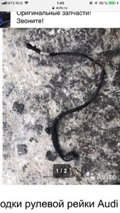

  5. nickart
    nickart Живу я здесь
    5 май 2007
    1.135
    Вот проводка силовая на ЭУР. У меня где масса кабель перетёрт был....

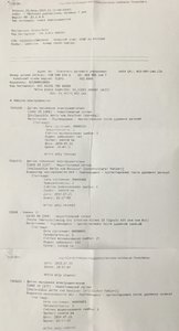

    Сделал диагностику на Васе.
    Номер детали: 4G0 909 144 G
    AO: 4G0 909 144 F
    Найдены неисправности:
    7341600 - датчик положения электродвигателя; Непостоянно
    C10AD 29 (008) - недостоверный сигнал
    7341570 датчик положения электродвигателя; индикатор неисправности вкл-подтверждено
    C10AD 29 (137)
    15888 - Клемма 15
    U1405 00 (008) - недостоверный сигнал
    Непостоянно-Подтверждено
    7341632 - Датчик положения электродвигателя
    C10AD 29 (137) Недостоверный сигнал
  20. Алекс_Алекс
    Алекс_Алекс Новичок
    4 ноя 2015
    13
    Электрик в общем сказал что сигнал приходит... «не обрыв» в общем но по коду ошибки там толи в моторчике толи в «обмотке» этой ...в блоке неисправность фиксируется...
