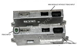

    нужен специалист для установки разьема FBAS на видеоблоке MMI.

    нет.FBAS разьем это для подачи видеосигнала.

    А что мешает поставить GVIF-адаптер, который идет между экраном и блоком управления, и реализует видеовход даже там, где его не было по проекту? Цена? 15 тыр не так и дорого на сегодня, зато никакого гимора, три видеовхода, и никаких ограничений на конфиг машины....

    По обрыву экрана - странно это все, вот сколько раз ставили - ни разу такого не получали, может адаптер кривой попался? Далее, звук. если мы о 3G - активируется на раз, процесс описан тут где-то, кратко - включить инженерку в MMI, в ней включить aux (и синезуб, поставить микрофон и все будет работать, цена вопроса в пределе 10 тыр за все если платить за работу :), это за микрофоны, в инженерке искать пункт где стоит значение noAMI/noBT/noAUX, выставить там требуемое ), ну придется еще поколдовать с резистором если неохота вешать ошибку обрыва кабеля AMI и найти разъем для втыкания. Альтернатива (или если 2G) - адаптер стоит порядка 10-ки, вешается на оптику, дает стервозвук, вот только не помню, возможно имеет ограничения по конфигу машины (прописывается туда или нет - вот не помню и все :-(, точно выбирается независимо, т.е. когда на 2G ставили цифротелек - получалось что отдельно включался звук, отдельно - картинка )

    нашёл б/у с фбас.... с интерпольной машины( кто-нить в курсе можно-ли вин переписать в mmi?:shock:

    речь идёт о 2g. малоприятно включать всё поотдельности, хотелось-бы раз и всё))) буду искать mmi с fbas

    на самом деле там все просто и прозрачно, плюс позволяет например оставить звук телека и видеть навигацию (к примеру).... насчет же прописи "чужого" блока - лови SergeyNek-а и договаривайся с ним - он это делает точно, надо будет только ему блоки в Питер отправлять

    Вин не прописан в MMI.
    Поставишь на свою машину, будет отображать твой номер.
    А защиту компонентов можно снять у любого дилера, на хрена куда-то ещё блок отправлять - жжёте Garichome .
