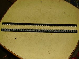

    брал в магазине радиодеталей у себя в городе ,есть разных цветов...можно отрезать по три штуки,тк последовательное сопротивление на три диода стоит...

    Как ты собрался диоды гасить? Не проще полоску купит где диоды реже стоят, они в таких и светят ярче( при условии примерно одиннаковой стоимости)[/quote]
    гасяться диоды очень просто вместо каждого ставишь сопротивление и все..
    кстати не плохая идея рядом 2 диода для более яркого эффекта ....
