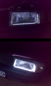

    вот.... преукрасил фарки свои
    заодно и стекла сменил на хелловские :thumbup:

    как сделано, раскажи подробнее. что туда запихал?
    п.с. смотрица прикольно, тож хочу!:beer:

    Первым шагом была покупка светодиодной герметичной линейки по 33 см 230 р. http://www.neonsale.ru/catalogue/6/55/model1603.html
    заодно решил поменять стекла на фарах, т.к. были уже тусклые и одно стекло с трещенкой - 820р два стекла хелла
    После того как разобрал блок фары, долго не мог решить куда приклеить эту линейку, в конечном итоге приклеил к рамке, которая вставляется в отражатель
    но линейка находилась ниже края рамки и света от диодов не было видно, была спрошная линия света, вообщем подложил кусок картона облеиный фальгой :rofl: калХоЗз, а что делать, в закрытой фаре даже не заметно :)
    все приклеивал на супер момент (или как-то так) - клеит быстро и навечно )) проверенно на пальцах :laugh:
    разница старое и новое стекло очевидно, ксенон 4300 :)
    в ночи, освещают довольно-таки хорошо около 2-3 метров
    вся работа заняла около 6-7 часов, которой остался доволен :) но и все кто уже успел все это дело заценить :)

    КУЛИБИН :thumbup::thumbup::thumbup:

    парни все равно с этими диодами не добьешься того вида который а новых а4.. у них всего 12 диодиков на 50 см ленты.... там диоды фирмы OSRAM стоят. теперь я не очень доволен и хочу переделать на 12 штучные гибкую гермитичнуую ленту .. их в москве не бывает, только если самому купить метровую и загасить 1 диода через 3 т.е. вместо 30 дидов только 10 остаться должно тогда и вид будет норма
    или щас попробую закзать на ебэй

    прикольно получилось! молодца! интересно, с ксеноном 6000к как будет смотреться?

    а оно это надо,добиваться вида А4 ? :very_cool: ....это далеко не идеал для подражания.....
    если из 30 диодов оставить 10,то какая яркость свечения будет ?......никакая......у них каждый диод со своим отражателем ,поэтому и кажется что лента без разрывов....я у тебя будут редко расставленные отдельные диоды....не айс словом..

    просто из далека не будет одной полоской видно ... а щас именно так и видно, когда близко смотрешь все клево...
    да и отражатели нужны тоже конечно

    У них спереди издалека тоже полоской светит, а под углами уже вообще никак, отстойно, из-за того что пучёк узконапрвленный, чтобы ярче было.
    Наврятли Осрам диоды делает.
    Как ты собрался диоды гасить? Не проще полоску купит где диоды реже стоят, они в таких и светят ярче( при условии примерно одиннаковой стоимости)

    Для того что бы добится более менее похожего что на новых аудях надо не тока реже диоды ставить а еще и по парно два диода рядом. Тогда и светить поярче будет и расстояние по шире можно сделать что бы свет не сливался.

    И отражатели на каждый диод. Мне у новых не очень нравится, больше когда диоды часто стоят
