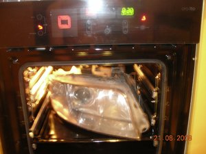

    кстати фары кинул в духховку на 120 градусов прочитал на каком то форуме....щас греются

    По поводу фар: ни в коем случае не стоит экспериментировать с микроволновками.... испортите фары и возможны последствия. (попробуйте сунуть в микроволновку компакт-диск, он вам такой фейерверк устроит, мало не покажется) А ведь отражатели фар тоже металлизированы, думаю эффект вам понравится, но не сама фара в итоге.
    Греть фару лучше в духовке, она так равномернее прогревается, чем от фена. Для начала надо прогреть духовку, минут 10-15 на максимуме, а потом аккуратно положить фару в духовку с выключенным подогревом. Минут 15 в духовке, переворачиваем если не влезла вся целиком. Еще минут 10-15. Потом достаем фару, и начинаем аккуратно располовинивать. Ну это уже дело каждого с какой стороны.
    Возможно герметик сразу не станет тягучим, поэтому понадобится еще один раз фару положить в духовку. В моей машине (MMC Galant) пришлось 3 раза класть в духовку (япошеский герметик весчь могучая...). Но результат превзощел все ожидания.
    Думаю у вас тоже получится не хуже.

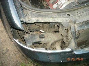

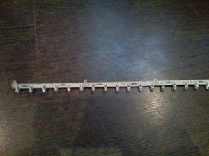

    ну вот уже второй день езжю на джипе вместо ауди т.к стоит без фары...вот немного фоток:) (блин 3 раз пишу гадский инет сбрасывает подключение)
    все правильно положил в духовку при 120 градусах...через 10 мин раскрыл без проблем руками...вот как собирать ее, надо ли очимстиь весь герметик? это блин геморойно(((:)frown:
    ну вот диодную ленту, а их понадобилось 2 шт.приклеил на жидкие гвозди(прозрачную) со второй чуть сложней т.к ее нужно загнуть ... поэтому приклеил одну сторону вторуюб завтра....
    подводку просверлю маленькое отверстие с двух сторон т.к. их 2 ленты на фару... и силионом за гермечу дурку ....
    в общем посмотрим что будет ...

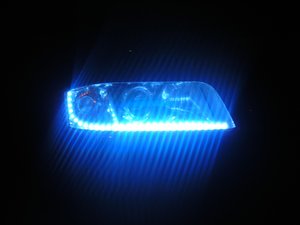

    в итоге я хотел чтобы было вот так

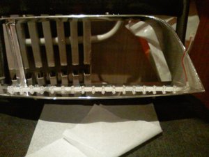

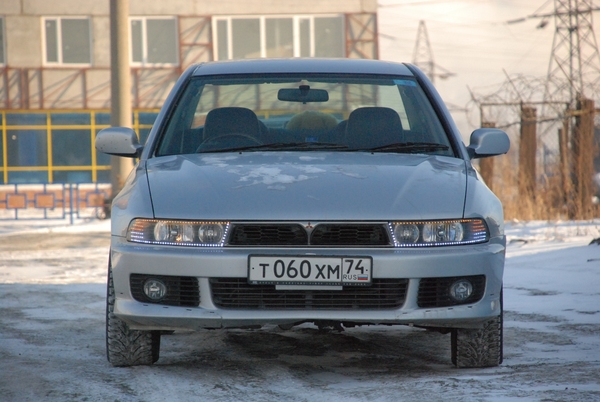

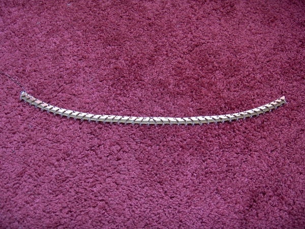

    Если вопрос адресован ко мне, то я брал диоды сверхяркие (не ультраяркие) на 8000мКд. Для диодов белого свечения производители заявляют повышенное напряжение, мои были на 3,3В и 20мА. Так как изначально планировалась установка ксенона на 5000К подбирал диоды под эту температуру (не знаю конечно получлось или нет но...). Вы используете диодные ленты, я же каждый диод паял в ручную на заранее подготовленную плату из тестолита, итого по 70 былых диодов и 50 оранжевых в каждой фаре. Каждый светик со своим резюком... Кстати, напряжение бортовой сети авто колеблется от 13,5В (при не запущенном двигателе) до 14,5В (когда машина заведена). Это на наших машинах, не знаю как на ваших. В соотвествии с замерами рассчитывали резисторы.
    Токоограничивающий резистор у диода должен быть рассчитан на это напряжение, если его сопротивления будет не хватать, диоды будут дохнуть. Хоть и медленно, но верно.
    Ваши полоски рассчитаны на какое напряжение?
    Жидкие гвозди имеют свойство дубеть, поэтому, возможно, что при низкой температуре в неразогретом состоянии он отвалится. Это первое. Второе, жидкие гвозди, в случае решения вернуться к старому виду фар, удалить будет ооооочень проблематично. Скорее полностью не возможно.
    Для целей крепления я использовал силиконовый герметик. На морозе не теряет своих эластичных свойств, удаляется легким движением руки просто скатываясь.
    Я в своей фаре не стал ничего сверлить, жалко... ;) И тебе не советую, используй штатные дырки для подвода питания ламп. Меньше хлопот будет. Я сделал всё на разъёмах - не понравится, вернуться к исходному варианту дело 1-2 минут.
    Крепление обратно осуществлял на тот же самый гермтетик что и был изначально, просто засунул обратно в духовку, на 10-15 минут, герметик растаял, я её обратно-то и собрал, стянув МАЛЯРНЫМ скочем.
    Светят так, что можно спокойно в сумерках ездить без фар. ;) А ночью освещается пространство в радиусе 6-8 метров... ;) ночьничокс своего рода. Люстра на колёсах.
    Вот тоже самое только в большом виде.

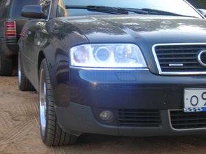

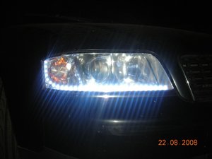

    :)парни все готово...:thumbup: я думал не полусчиться как я хотел но результат превзошел ожидания .... незнаю как на фото но в жизни много круче и красивей)) вот фотки но сразу говорю просто в аппарат не может передать свет от диодов полностью:) теперь вторую фару надо сделать
