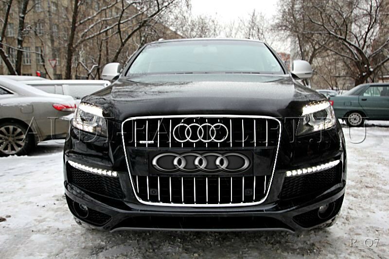

    День добрый. Просвятите плиз по вопросу LED DRL: при каких условиях вообще должны гореть диоды в бампере (те что с поворотником совмещены)? Авто 10 года, поворотники горят-все гут, НО ни разу не видел чтоб горел белым светом... Может что-то активировать нужно?
    Хочу как на фотке в 12 посте :):help:

    1. Определи, адаптивные у тебя фары или нет. Либо по VIN или просто посмотри внимательно на видео где мигает оранжевый свет далее смотри на свою фару если в том месте нет лампы а тупа пустое место у тебя не адаптив.
    2. Если не адаптив. Под замену фары + доп блоки. (Если адаптив то фары не нужно менять).
    3. Покупка DRL ходовых огней от V12 AUDI.
    4. Установка.

    Спасибо за оперативный ответ) Зарегился по ссылке, почитаю... Там где оранжевый мигает-у меня стоит прозрачная лампа, да и видно как при повороте руля линзы подруливают тоже-фары адаптивные. Я почему-то считал что изначально на рестайле работает в двух режимах как дхо и как поворотник...

    Ну тогда покупай, фишки, проводку да DRL V12 ходовые + H7 оранжевые - и в путь :)
