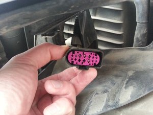

    До Рестайл фары одинаковые ! У v12 проводка чуть переделана и кодировки в блоке!
    В дорестаиле в ходовом огне стоит прозрачная лампа и это ходовой огонь а у v12 стоит оранжевая лампа и это поворотник!!!

    Стекло на фаре V12 с РАССЕИВАТЕЛЕМ указателя поворота !!! я поначалу тоже разницы не замечал пока V12 не купил .

    проводку немного переделать нужно

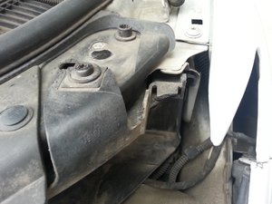

    Попросить фото повреждения крепежа фары можно? (Не уголок наружний, а фиксатор внутренний, и его место крепления в гнезде.)

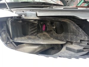

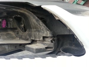

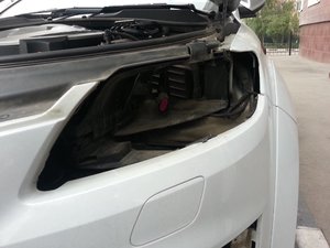

    Спасибо большое Владимиру за подробные фотографии и ликбез, очень помог!
    Я бы рад, но вроде не адаптив у меня. Это можно определить по внешнему виду креплений? Приложил фотку фрагмента из спецификации, я так понимаю по ней неадаптив.
    А мне вот вид такой совсем не нравится...:(
    На авито смотрю, но так быстро не всплывут, я так думаю.
    в Красногорске
    Да, спасибо, понимание пришло.
    Спасибо, почитаю.
    Короче, как я понял, без заморочек на V12 обычную фару не поставить.
    Спасибо.
    Желаю всем сомневающимся никогда не столкнуться с подобной ситуацией!
