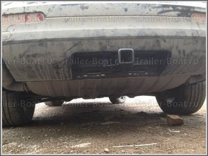

  13. sla_va
    sla_va Участник форума
    11 сен 2013
    401
    Q7 4.2 FSI S-Line
    Подскажите! У меня вот такая штука с заглушкой. Фото не моей машины, взял из интернета.
    Вопрос такой: по какому принципу искать фаркоп, может номерки есть? Также не заметил разъемы для подключения освещения прицепа.

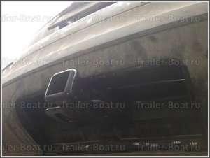

  20. volk7
    volk7 Bad e-mail
    13 янв 2006
    59
    A6/Q была
    фото скинуть
    А можешь фото скинуть как выглядет со снятым крюком:)
    я уже вымучал себя чеж все таки поставить, и по электрике вопрос? какой комплект брал? как все встало?
