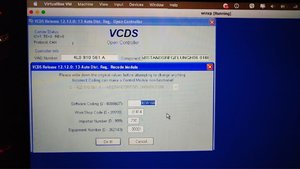

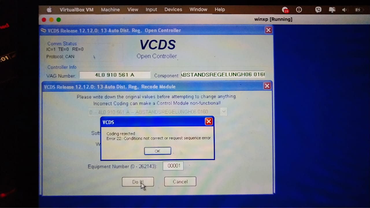

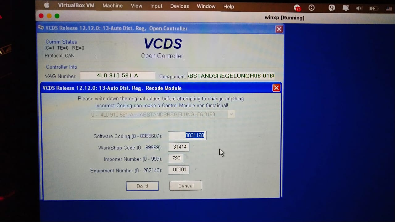

    Спецы, помогите запрограммировать фаркоп. купил типа штатную проводку https://es-farkop.ru/upload/iblock/4ec/12010513.pdf
    в-принципе лампочки на прицепе горят правильно, но повылазило куча ошибок в блоках.
    особенно хочется правильно запрограммировать круиз-контроль
    где-то на форумах прочитал, что в кодировании 13 блока надо поставить последнюю цифру 1 вместо 8. попробовал но не получилось. может кто сможет подсказать что делать? [​IMG]

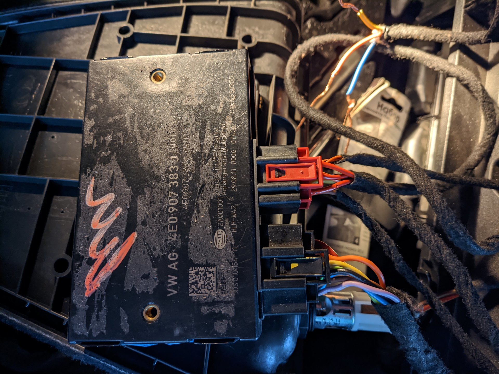

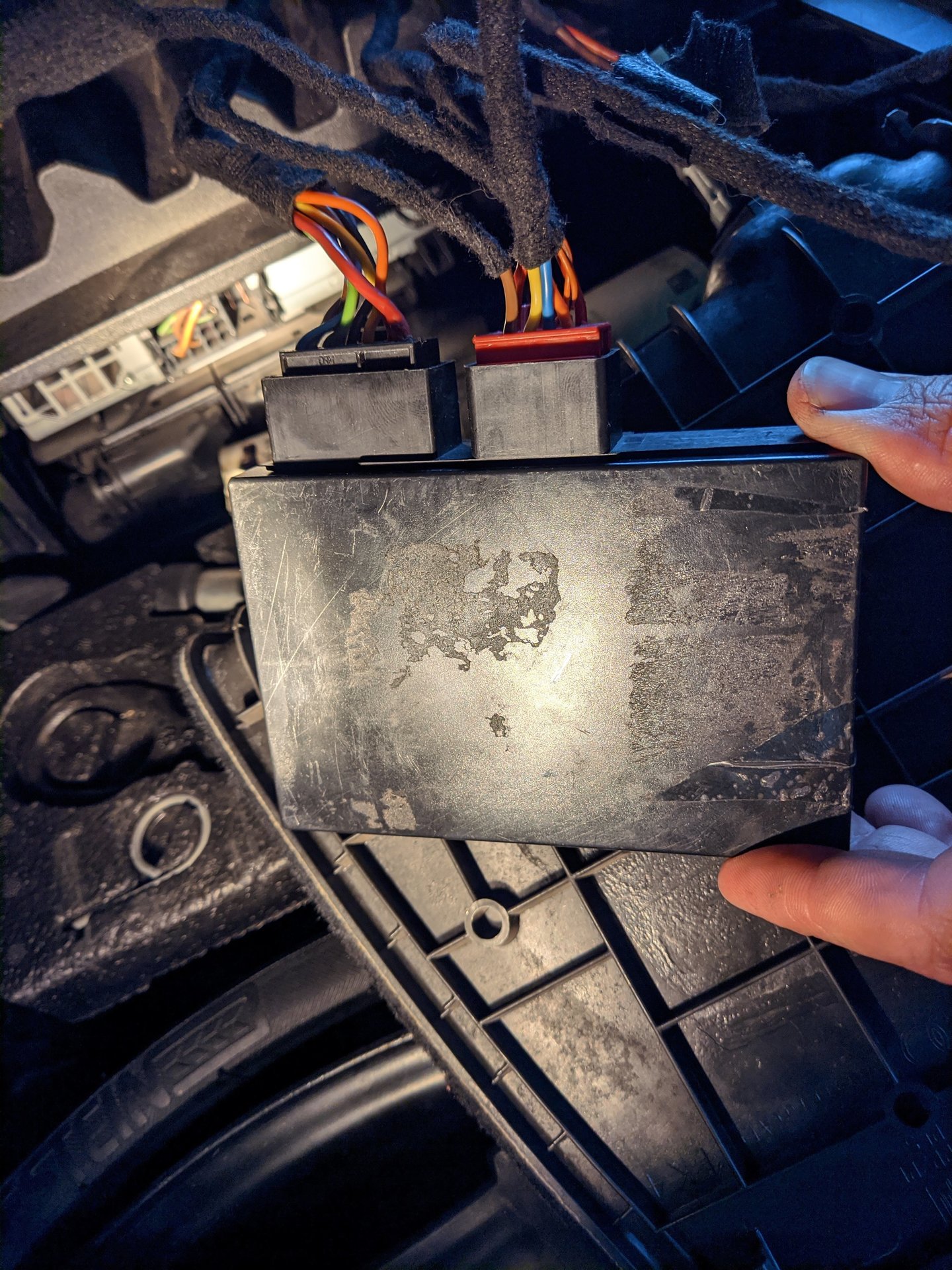

    Q7 3.0TDI 14г CRCA
    Добрый день! Не подскажите, в наличии такой же блок, но отличаются провода с красной фишки ( пин 2,3,4) фото приложу. Куда их подключать. Вилка Европейская, блок закодирован для Европы.

    Q7 4L
    В красную фишку я на лазил! Она не потребовалась в изменениях. Что у Вас не работает?

    Q7 3.0TDI 14г CRCA
    У меня в пинах 2,3,4 цвет проводов отличается (жел.син.крас) и по сечению они равны плюсовым проводам. Их я ещё не подключил. 4 пин у вас не подключен, просто убран Блок читается, но розетка не работает. Разъем Т23 блока комфорта это синяя фишка?

    Q7 4L
    если блок читается то по идеи с блоком комфорта связь есть и дело не в красной фишки. Ищите правильные контакты от черной фишки как я описывал на предыдущей страницы.

    Q7 3.0TDI 14г CRCA
    Я так понимаю, что за связь отвечают 7 и 8 пин в красной фишке. По позже выложе ошибки по блоку...

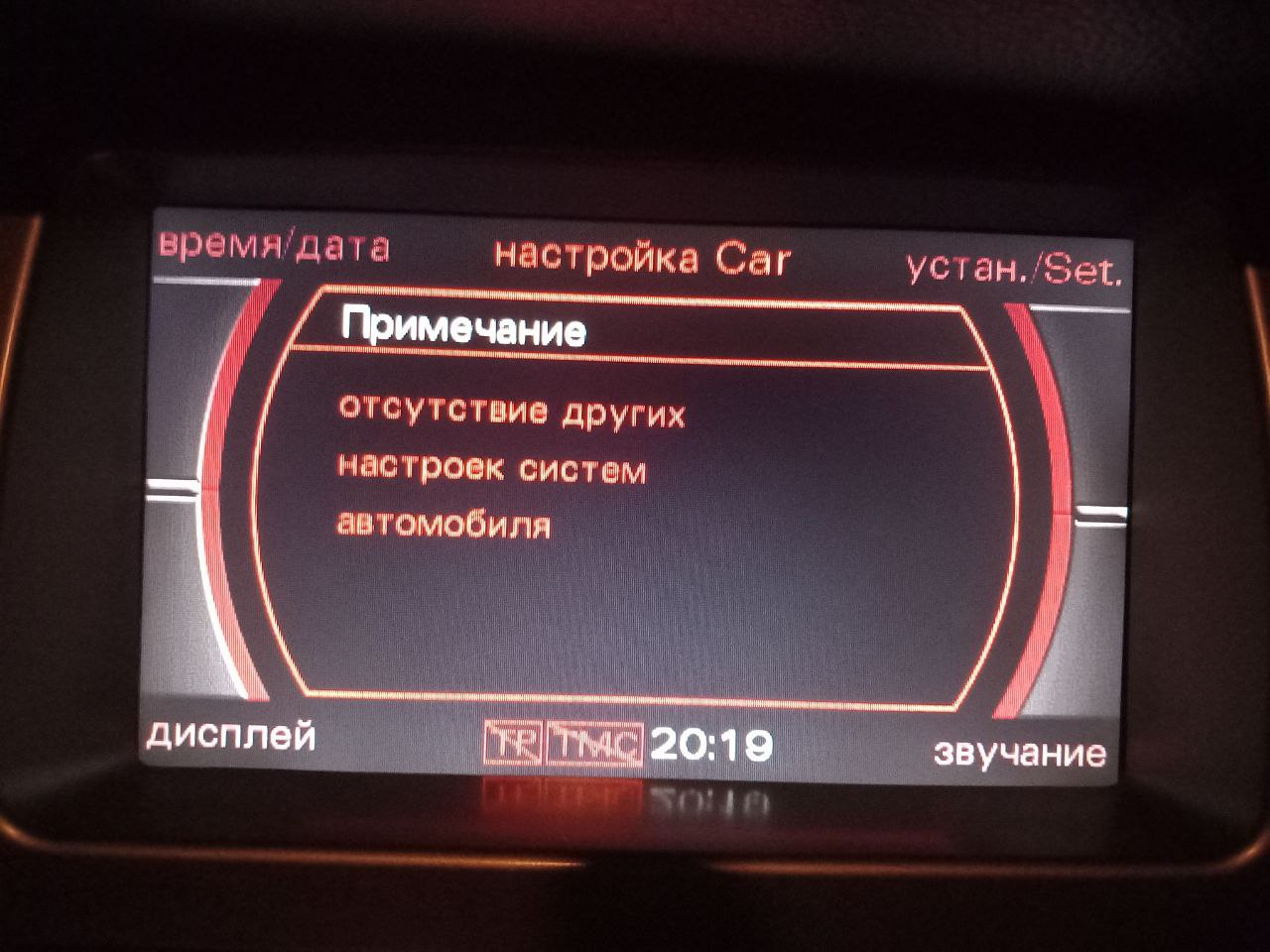

  17. ДДА.
    ДДА. Новичок
    29 май 2020
    85
    Мурманская обл.
    Там же, где режим домкрата пневмы, CAR, SETUP.
  18. Kulya92
    Kulya92 Новичок
    7 дек 2023
    6
    Q7
    У меня на пружинах. Загоню к электрику, пускай смотрит
  19. ДДА.
    ДДА. Новичок
    29 май 2020
    85
    Мурманская обл.
    При нажатии на MMI кнопок CAR и SETUP какое меню появляется?
  20. Kulya92
    Kulya92 Новичок
    7 дек 2023
    6
    Q7
