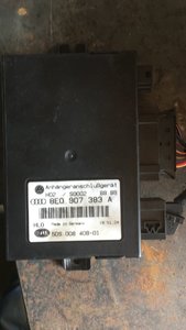

    Добрый день! Не могу найти схему подключения блока 8E0907383A, все перерыл, помогите люди добрые. IMG_1167-15-05-19-10-19.JPG
