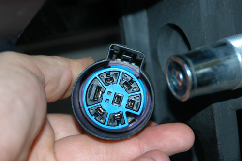

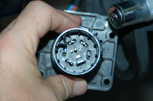

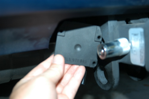

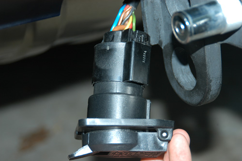

    Добрый день!
    У меня установлен "наконечник проводов" по другому его не назовешь, потому что в него вставляется уже гнездо, а в гнездо вилка от прицепа.
    Фото
    1- то что у меня (наконечник)
    2- то чем этот наконечник держался в кузове (заглушка)
    3- то что нужно без колхоза (ни где не найти)
    4- как это выглядит в сборе. вот это уже можно закрепить к машине
    А вот в это уже можно совать всякие переходники и ни как не раньше.
    Поэтому я и решил не искать эти приблуды а просто отрезать и прикрутить наш отечественный.
  15. sda_bmw
    sda_bmw Участник форума
    7 авг 2012
    156
    Q7 4.2 tdi CCFC
    Не факт...
    Это похоже на разъем для американского стандарта вилек прицепа. Если погуглить, то там пишут нет отдельных проводов поворотника, т.к. в Америке моргают стопами. Вполне возможно придется типа такого переходника
    https://m.autodels.ua/accessories/6...A-7pin-dlya-nashix-pritsepov-7-kontaktov.html
    Или еще проще выкинуть блок и проводку американского фаркопа и поставить все европейского. Скорее всего даже ничего с подключениями блока колхозить не придется.
