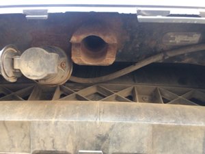

    Подскажите знающие люди,недавно снял крышку заднего бампера и обнаружил там элетрический разьем под фаркоп и балка куда я так понял вставляется крюк,это некая подготовка по фаркоп или он там должен быть ?, по вину идет без тягово-сцепного устройства 1D0.

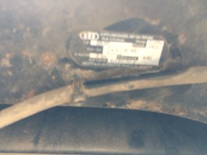

    Подскажите ,это подготовка или штырь воткнул и все работать будет?

    АУДИ Q7 3,0TDI
    похоже на *воткнул штырь и поехал*
    Evgennyi нравится это.

    Будем пробовать спасибо ,кто ещё подскажет номерок штыря?
