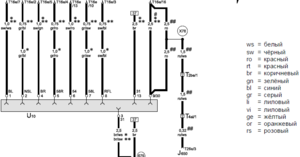

    Люди добрые,подскажите.Наконец то пришел мой фаркоп(механический Вестфалия) по слесарной части ясно все,установил провода в салон завел и все,тупик-куда что подключается не понимаю да еще в комплекте в блок воткнут жгут с красными обрезанными проводами..Не богат ли кто фото места подключения блока от фаркопа или схемы на худой конец)Ну хоть от руки нарисованной)Заочно спасибо.
  13. sda_bmw
    sda_bmw Участник форума
    7 авг 2012
    156
    Q7 4.2 tdi CCFC
    Фото того, что есть выложи тут, поможем. Ничего сложного там нет.
    Скорее всего 2 силовых провода оконцованные пойдут на блок предохранителей в багажнике и еще 4 провода на блок комфорта подпараллеливаться 2 из них к can шине. Ну и массу к кузову прикрутить

    Помогите люди добрые)Как сделать чтобы это заработало)куда и что подключать ?Может есть фото или схемка к какому блоку что вязать .Буду много благодарен.

    Красная фишка -- питание и сан шина
    Штекер 12 контактный красный
    Колодка предохранителей ST3-SF
    от J345 T12/9 на колодку предох. 15A ST3-SF9 провод сеч 1,5 +
    от J345 T12/11 на колодку предох. 20A ST3-SF10 провод сеч 1,5 +
    от J345 T12/12 на колодку предох. 20A ST3-SF11 провод сеч 1,5 +
    Колодка предохранителей ST3-SB перед слева или справа (питание появляется при включении зажигания)
    от J345 T12/2 на колодку предох. 5A ST3-SB6 провод сеч 0,5 +
    от J345 T12/1 на МИНУС провод сеч 2,5
    от J345 T12/3 на блок комфорта J393 T32/20 провод сеч 0,5
    от J345 T12/4 на блок комфорта J393 T32/19 провод сеч 0,35
    CAN шина
    от J345 T12/7 на блок комфорта 32/17 (запаралелится)
    от J345 T12/8 на блок комфорта 32/1 (запаралелится)
    Черная фишка -- розетка фаркопа. (К ней подключить пины которые у Вас на фото)
    VasilbV, byratino, волbr и 2 другим нравится это.

    #418 Hatber, 24 июл 2017
    Супер,спасибо огромное.То что нужно.А в каком разделе потом блок прописать Васей?
  19. Virtuoz
    Virtuoz Живу я здесь
    29 ноя 2011
    1.345
    Audi Q7 3.6
    19: CAN-шина -- добавить галку в список оборудования блок прицепа 69 адрес
    76: Блок парктроника -- закодировать под прицеп
    6С: Блок камеры -- закодировать под прицеп
    69: Блок прицепа -- закодировать прицеп
