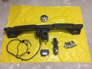

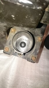

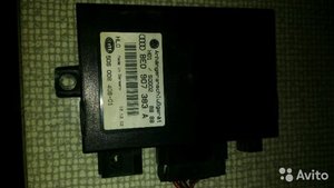

    Здравствуйте,купил фаркоп оригинал westfalia 4L0803921F, механический,съемный крюк под американский квадрат. Вопрос подойдет ли к нему блок 8E0907393A? На сколько знаю к нему идет блок 4L0907393C, но визуально они оба одинаковые.

    я ставил такой на дорестайл. не видело его авто.

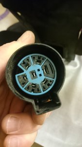

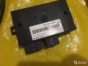

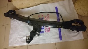

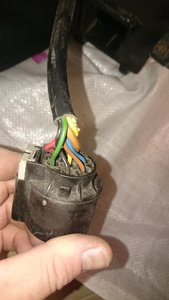

    Понял,сегодня пришел фаркоп с куском провода и круглым разъемом который вставлен в заглушку в фаркопе,это и есть розетка для прицепа?Или туда переходник или другая розетка нужны?Впервые с этим столкнулся
