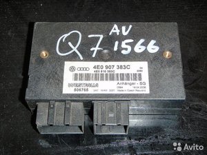

    И еще важный вопрос, блоки управления и согласования электрофаркопа чем отличаются?
    например 4E0 907 383 C и 4E0 907 383 J
    Есть ли разница для MMI ?

    Купил с разбора фаркоп со съемным крюком и блоком согласования.
    Вот таким.
    В один разъем вставляется фишка от розетки, а что со вторым?
    Проводку и фишку надо докупать или с завода есть подготовка?
    Если проводку ко второму разъему все-таки самому необходимо тянуть, то где схемку подключения взять?
    Вопрос №2. Что кодировать нужно будет?
    Кто проходил этот путь, помогите плз.
      123,6 КБ
      293
  10. Audiyanchik
    Audiyanchik Участник форума
    9 июл 2006
    241
    Audi Q7 3.0 BUG
    вторую надо докупать и подключать

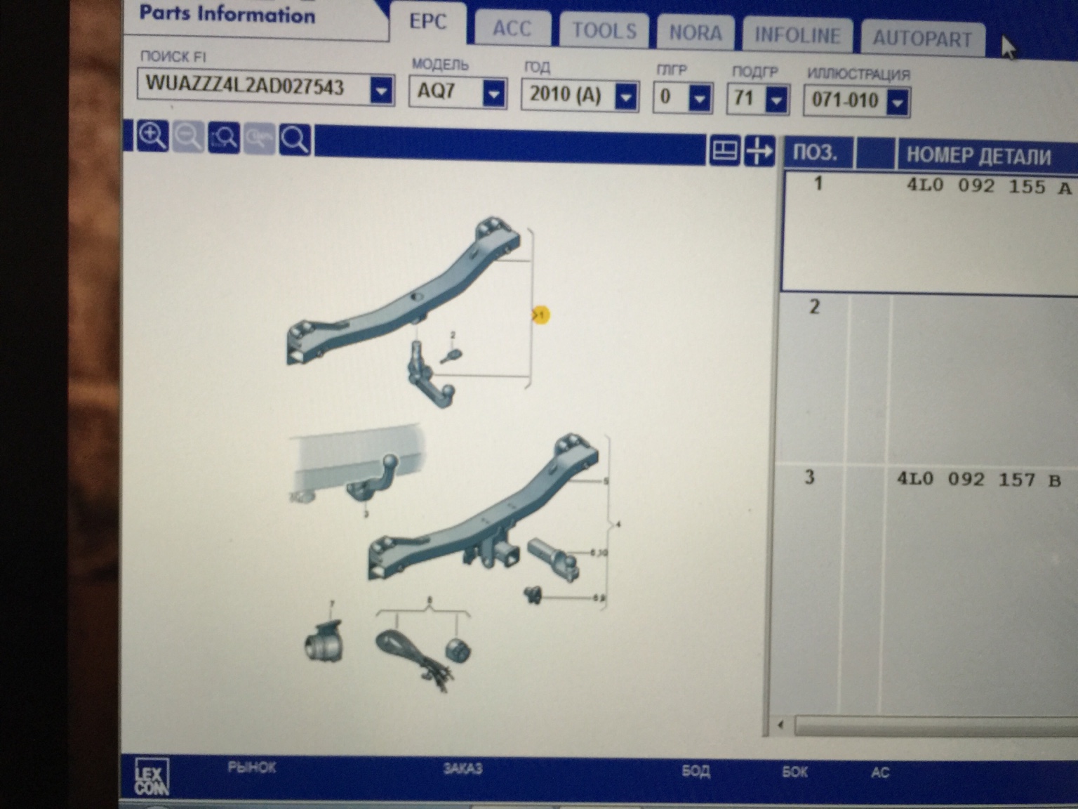

    Помогите кто чем может )))
    На машине обнаружился лючек... фаркоп внутри со съемным крюком
    Но крюка нет ...
    Где купить ? Номер ? Может кто продаст ?
  19. maxjpoll
    maxjpoll Живу я здесь
    27 янв 2012
    2.597
    q7 v12
    Как то так
  20. doc600
    doc600 Старожил
    4 ноя 2009
    27.487
    Курганская обл.
    Q7, 3.0.
    да их на авито полно и на форуме здесь есть
