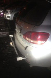

    Сделал себе такой. Очень удобно:
    ++++ установил тяго-сцепное устройство ТСУ для прицепа.
    Описание: http://www.audi-club.ru/forum/showpost.php?p=7412388&postcount=32
    Все ответы по вопросам есть в этой теме. Если интересно пишите. Любой токарь за пиво сделает .

    Вариант интересный, + ещё и защита жопы, но если бы я делал такой, то только из нержавейки полированной, ведь это же не автоваз ). Опыт есть у моего мастера, варили не одну дугу для катеров под вейкборд, но вот вопрос - насколько с ним дружат парктроники и выдержит ли он 3,5 тонны при разгоне и резком торможении на хвосте!

    На вкус и цвет..... Вариантов для модернизации миллион, главное идея. Можно и позолоченный сделать. Только нахрена ??? Ставлю его только с прицепом. С фаркопом не катаюсь.
    В ссылке есть ответ, читали???
    А как выдерживает буксировочный крюк??? Один??? а тут две точки крепления!!!
    Возил 2 тонны на расстояние 2000 км по степям и горам- замечательно всё!!!

    Буксировочный крюк испытывает плавные нагрузки троса, а тут жёсткая сцепка получается.
    Конструктив устраивает полность, идея супер. Но для меня фаркоп - это ещё и доп. защита жопы машины, т.к. были ситуации, когда он реально спасал, а если твою конструкцию сделать покрасивше, то можно и не снимать вовсе - смотрелось бы стильно и практично.

    Это уже второе изделие подобной конструкции, первое изготовил для Тойоты лет так 10 назад ....вот такая конструкция :
    главное - наличие двух мест для вкручивания буксировочного крюка. Сейчас многие производители авто на одно перешли.
    Кстати на работе конструктор рассчитывал нагрузки - сказал "Боинг возить можно".
